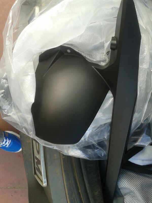

Pues esta mañana he recogido del pintor nuevas cosas para la F800R... el guardabarros de la Husqvarna Nuda 900, y los guardapolvos Puig, pintados a juego con la moto
Qué os parece?
Una duda... los guardapolvos hay que recortarlos para poder colocarlos, verdad?

Hola. Yo le compre los protectores de horquilla a un compañero del foro, y ya venian adaptados, aunque yo los rebaje otro poco con la dremel. Te estorba el puente metalico del guardabarros, asi que lo que te digo, dremel y paciencia, ir probando hasta que los encajes como tu quieres. Ademas este compañero me envio unos trozos de goma de camara de rueda para evitar que se muevan una vez puestos.

Por partes... el guardabarros es de la Husqvarna Nuda 900, salió en un conce BMW-Husqvarna por 15,58€ + iva y encaja a la perfección puesto que comparten el mismo basculante.
Los guardapolvos, son de Puig, los compré en Ubricar (tienen página web) y creo que fueron menos de 15€
Pintarlo todo, unos 30€

tengo puestos tanto el guardabarros como los guardapolvos, los mismos, y discrepo en una cosilla, el guardabarros al menos a mi, y que yo recuerde cuando salio, que abrimos un hilo sobre este asunto , a la perfección no encajaba, algunos modificamos un poco una pieza de plástico que va sobre los cables de freno y sensor del abs con la dremel, porque no asentaba del todo bien, debido a unos nervios que trae, esto ocurre si decides conservar una pieza de plástico que va sobre los cables de freno y sensor del abs, si quitas esa pieza...pues no se si habría ese mismo problema. ¿como lo vas a colocar tu?
También te hago una apreciación, ¿no hubiera sido mejor, primero, recortar los guardapolvos y luego pintarlos? córtalos con cuidado para no estropear la pintura, porque efectivamente el puente metálico te va a estorbar al colocarlos.

No lo he colocado aún, porque con las prisas no me dió tiempo, pero tras destornillar y pre-colocar, la sensación era que encajaba perfectamente, de todos modos mañana quiero hacerlo; lo delos guardapolvos me pilló, porque no me di cuenta, hasta que los coloqué y comprobé que había que recortarlos, craso error per me =(

Si subes una foto del guardabarros, visto desde debajo, te diré qué parte tienes que recortar para que acople perfectamente...
Es la foto que me mando el concesionario, ahora tengo que ir por ella, pero sabiendo que hay que rebajar preguntare seguro

pa la f800r no hay guardabarros original pa ella, de echo no tiene ,lo de la nuda 900 es un guardabarros y guarda cadena que si es de la nuda 900 y resulta que monta el mismo basculante que la F800R por lo tanto el que quiera lo puede poner de echo yo lo cogi en la bmw y ni lo sabían me preguntaron una pila veces que si estaba seguro y de echo puesto esta
Según el catálogo de repuestos de la NUDA 900, la referencia del guardabarros protector de cadena es 800 H3289.
