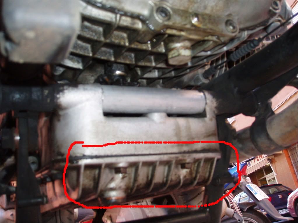

si no es que no me fie.... pero el cuadrar fechas con alguien que me diga "yo se hacerlo, cuando quedamos?" es dificil (cosa que entiendo, pues la gente tiene una vida aparte de mi embrague). Y ademas queria tenerla para Vinuesa... no se, al final me tocara llevarla al taller y soltar la pasta. Lo malo es que si al final es aceite, me cobraran una pasta para nada... de todos modos, si fuera aceite, no tendria que gotear o algo asi? hay alguna manera de saberlo sin demontar?
Miguel, te digo lo mismo que le dije a Curro por teléfono y que te ha dicho Varito. Mira bien si mancha por debajo del motor, concretamente en la unión entre éste y la caja de cambios.
Si no pierde aceite, compra el disco y entre los tres (Curro, tu y yo), lo cambiamos en una tarde. Las herramientas las pongo yo.
Verás que es fácil. El único "yaque" que podemos hacer, es cambiar el aceite del cambio y cardan, ya que hay que sacarlos.
a ver, de todos las juntar por las que me pierde aceite, la caja de cambios no parece ser una de ellas. En esta foto se ve que me pierde por la base del motor, pero la caja de cambios hace tiempo que lo la limpio (por fuera) y no parece que caiga aceite (aunque alguna gotilla habia en la "palanca" que baja hasta el cable del embrague, eso es malo?)

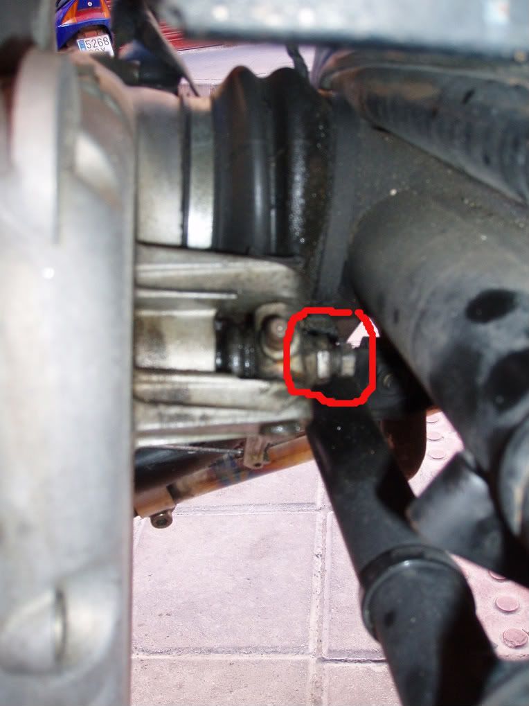

Tambien he visto que la "palanca" del embraque no recuperaba hasta el final, y he apretado un poco el tornillo que os muestro en esta foto... no se si servira de algo, a ver si luego la puedo probar un poco.
Si veo que no se soluciona, agradeceria enormemente esa ayuda que me ofrecen Bollan y Curro... ya os contare
