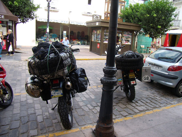

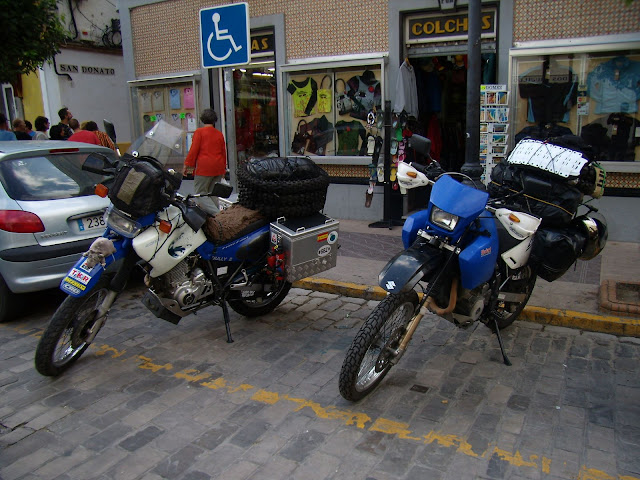

buenas
yo me encontre a estos dos en tarifa con direccion a ciudad del cabo
un escoces y un norteamericano
el norteamericano con intenciones de quedarse en sudafrica y el escoces con intencion de cruzar a sudamerica y llegar a canada y cruzar a inglaterra
pero que creo que estas motos no las tienes en las que propones
PD:los conoci porque intentaban buscar una mapa de africa
