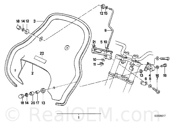

tengo una k 75 del 90 muy bonita negra y la uso casi cada dia para hacer 75 kms, y claro en invierno casca el frio y la lluvia, he comprado a un particular por internet el parabrisas , pero no trae los herrajes, alguno de vosotros podeis decirme puedo encontrar que no sea en bmw , valen 200 euros¡¡ o alguna foto para fabricarmelos. gracias

hola, si es la pantalla grande original,  yo los tengo,saludos
01 Juego parabrisas 760MM 1   46632300116
02 Parabrisas  1   46632303245
03 Cantonera 1850MM 1   46632303032
04 Soporte izquierda  1   46632300113
05 SOPORTE DERECHO  1   46632300114
06 Abrazadera  2   46632300135
07 Tornillo cilindrico M6X16-ZNS 2   07119901438
07 Tornillo cilindrico M6X16 2   07129905536
08 Arandela A6,4-ZNS 2   07119931018
09 TIRANTE  2   46632315225
RECAMBIABLE SOLO POR PARES
10 Arandela A8,4-ZNS 4   07119931019
11 TUERCA HEXAGONAL AUTOFRENABLE M8 2   07129964675
12 Boquilla  4   46631233619
13 Boquilla  4   46632300375
14 Arandela  4   46632300371
14 Arandela  4   62211244072
15 Arandela  2   46632300376
15 Arandela A8,4-ZNS 2 08/1990  07119931019
16 Arandela 6,4 2   07119936425
17 Casquillo  2   46632300373
18 Tuerca sombrerete M6 4   46632300370
19 Tornillo hexagonal M6X20 2   07119913477
20 Casquillo  2   46632300372
21 TUERCA HEXAGONAL AUTOFRENABLE M6 2   07129922705
22 ROTULO DERECHO  1   46631453085
