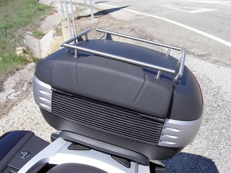

FOTO DE LA PARRILLA DE LA RT

  Yo me hice esta a medida.
  30€ en un "ferreiro" y 5€ lacarla + 4 tornillo y arandelas.
Muy currada, felicidades por el trabajo.
