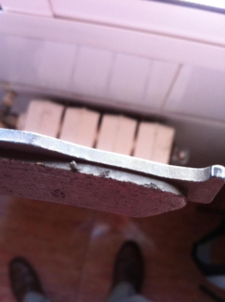

Me gustaría mandaros la fotos de las que me han quitado para que me digáis si están desgastadas. No se cómo hacerlo
Tendrás que registrarte en páginas tipo Imageshack, Photobucket, Picassa... subir las fotos ahí y luego copiar un enlace que te da la página para pegarlo en el foro. Si tienes problemas me mandas un privado para pasarte mi correo y te las subo yo.

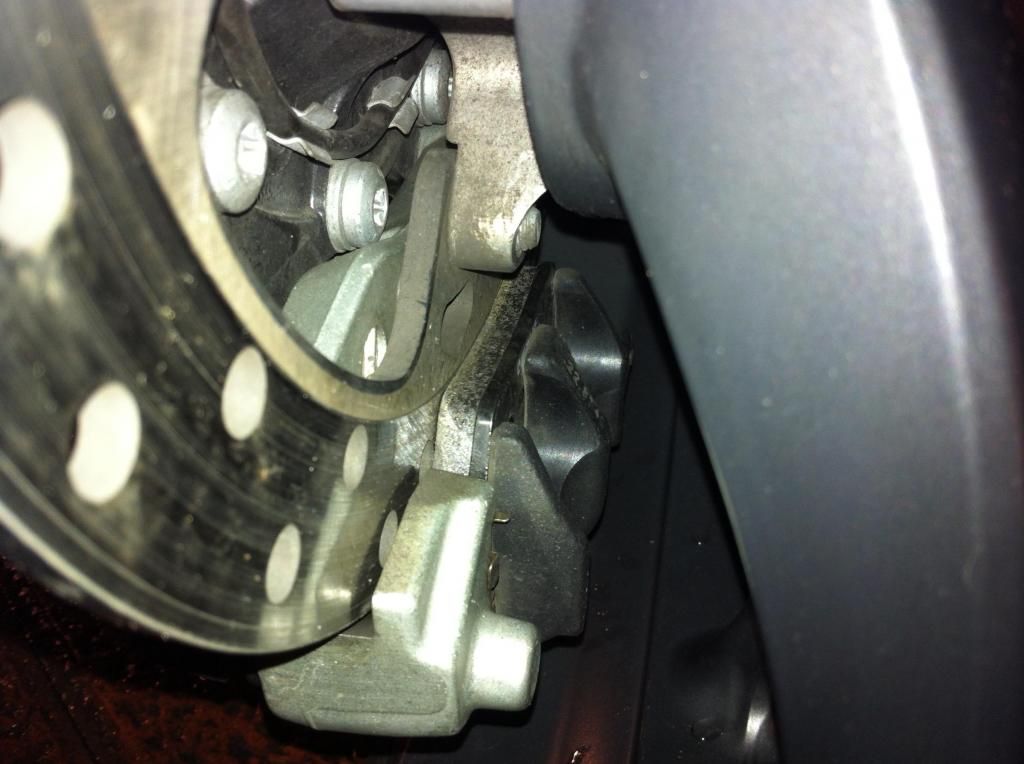

Os pongo las fotos que me ha enviado Leónidas de sus pastillas:
Estas son las viejas:
Las nuevas ya montadas:
Tengo una k1300S, la uso mucho en ciudad porque trabajo con ella y me desplazo a diario para trabajar. Entiendo que en ciudad frenas más y desgastes más, pero tanto como para cambiarlas en tan pocos kms??. Por lo que he calculado deben de estar en 1/3 de lo que están las nuevas. No se sí podría ser desgaste natural o bien las pastillas son defectuosas. Que opináis??
¿defectuosas? no lo creo, en serio, no le daría vueltas, cada uno tiene un tipo de conducción diferente, yo por ejemplo tiro mucho de freno motor y freno poco... pero sólo cojo la moto para carretera y a veces mucho autopista donde frenar no lo haces demasiado... así que seguramente por el uso que le des se habrán desgastado rápido... se cambian y a disfrutar de la moto!!
