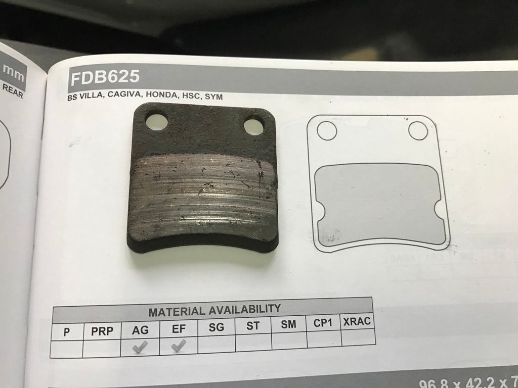

Buenas, por si te sirve compañero, porque al fina no me aclaro si tienes la c650 sport o la gt
al final, el libro era de ferodo, el dibujo de las pastilla es a tamaño real
como ves, coinciden, vamos que es la suya, he tardao un poco en encontrarla, los fabricantes no tienen 20 medidas posibles de pastillas hay sin exagerar 200 por lo menos en el libro
saludos :)
saludos :)
