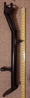

Hola , tengo una consulta sobre la pata longitud de la pata de cabra en una R 1200 GS L C 2018 con reducción de altura , he comprobado que el caballete central si es mas corto sobre 5 cm menos aprox. , pero la pata de cabra tiene la misma longitud que la que no tiene reducción de altura , con la consiguiente dificultad que al poner la pata en cuesta se complica mucho abrirla totalmente , quedando la moto muy recta , creo que deberían de haberla acortado como si hacen con el caballete central . No se si también os pasa a los que tenéis la Gs con reducción de altura . Un saludo y V´sss

¿Qué longitud tienen vuestros caballetes laterales?
Se supone que no tienen la misma referencia BMW (46538526525 y 46538558120). Yo compré una moto con el kit de reducción y he adquirido de segunda mano un caballete lateral que se supone es de la GS lc normal y la longitud es la misma.
También puede ser que me hayan vendido un caballete de otra GS con el kit de reducción.

Yo tengo reducion de 3 cm de altura, y después de mucho , acorte 2cm la pata de Cabra, es fácil, se busca alguien que suelde bien y se le mete un tubo macizo De 3 cm. en el interior de las dos partes del corte Dejando un par de milimetros para soldar todo bien . Informaros, en los talleres de motos ,seguro saben Quien os lo hace, , es una práctica habitual.
