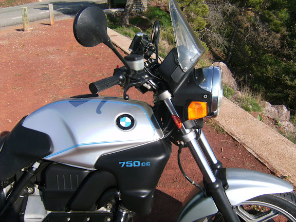

pues muchas gracias a todos, colocado yfunciona poerfecto , muy sencillo , os dejo una foto junto a la bala roja ....
