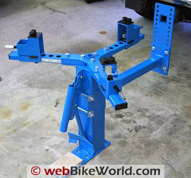

Hola Canario ¿Podrías decirme que máquina te has comprado y precio? ¿Abulta mucho esa máquina?

Hola bestione,tengo una F800R y su precio fue de 10150€ pero me la dejaron en 9300€ por que ya les habia comprado una F650GS.La compre con casi todo los extras menos control de inflado y la alarma aparte lo que ya le he puesto,(escape sc-proyect,topes de caida,luz trasera led en blanca,guardabarro trasero,rejilla proctetor de radiador,protector de unos de los cables del motor lado derecho,maletas,baul mochila sobre deposito y por ultimo hace unos dias unos muelles ohlins que van de maravilla lo aconsejo.
Hola Canario, me referia al precio de la máquina manual de quitar ruedas.
Un saludo! ;)
La maquina abulta un poquito pero es muy buena,el precio fue con transporte unos 600 y pico euros con equilibrador de ruedas tambien,me la enviaron por correos en varios paquete y la la maquina fue comprada en motomarca si te metes en su paguina la veras.Si la ves un poco mas cara es que a mi me quitaron el iva ya que canarias esta excenta http://www.motomarca.com/
Muchas gracias por la info, desconocía la existencia de una máquina casera de este tipo.

Yo he visto ésta máquina: http://www.webbikeworld.com/r4/cycle-hill-motorcycle-tire-changer/ y aquí la venden por ebay junto con el equilibrado manual y demás complementos: http://cgi.ebay.com/ebaymotors/Motorcycle-Tire-Changer-Cycle-Hill-BIG-PACKAGE-_W0QQcmdZViewItemQQhashZitem3a5e49e753QQitemZ250690004819QQptZMotorsQ5fAutomotiveQ5fTools
A mi me parece algo interesante ya que en mi caso, cambio de ruedas a menudo ya que entro en circuito unas 5 veces al año y cada vez que entro en circuito cambio las ruedas pilot road 2 que monto habitualmente (es que hago mucha autopista para ir al curro 200 kms ida y vuelta) por una michelin power pure mas blanditas.
Por seguridad al entrar en circuito le coloco las blandas pero me fastidia que me cobren de 25 a 50 € cada vez que realizo el cambio de neumático por algo que tardan en un taller menos de media hora.
Según los videos de youtube parece fácil quitar y poner la cubierta pero ¿qué opinais del equilibrado manual? ¿es fiable? mirad el video:http://www.youtube.com/watch?v=T2AuivYzaBs&feature=related

Hola manelbarniol,he comprado la maquina por que yo y mis compañeros cambiamos amenudo de neumaticos,nosotros somos algunos cuantos para cambiar,tengo la maquina casi amortizada desde hace 5 meses que la he comprado,cada vez que las cambio suelo cobrar un mínino,si tu cambias en vez encuando no te merece la pena pero para nosotro desde luego que ha sido una buena inversion.

Hola bestione,yo la he comprado como ya he comentado en otro post por que suelo cambiar amenudo,la rueda despues de sacarla de la moto no tarda ni 5 minutos en desmontar y montar,luego el contrapesado es muy censillo y eficaz hasta hora no he tenido ningun problema,si estas pensando en comprarla no te arrepentiras.
