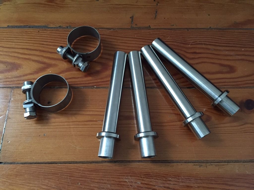

Hola a todos.
En otro hilo estoy poniendo la restauración de una R80 G/S Monolever y nos surge una duda en relación con los tubos de los empujadores.
Vamos a ponerlos de inox, como éstos:
Tengo el útil para sacar los viejos y ponerlos, que es éste
Salir salen sin problema (ya lo hemos probado) y para ponerlos, utilizaremos el sistema frío /calor. La duda que se nos plantea es qué tipo de sellador utilizar, ¿recomendáis alguno en especial? ¿Cuál habéis puesto?
Un saludo y gracias
