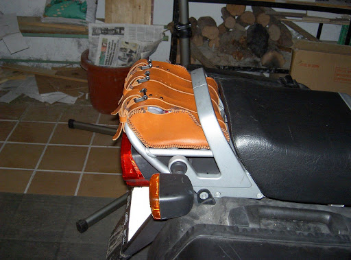

Os adjunto la foto de una pequeña bolsa de cuero que he hecho y que encaja en el transportín (así compruebo si soy capaz de subir una foto al post).

Por cierto, mu currada la bolsita de cuero, si señor....
