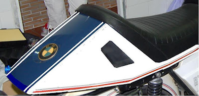

Me hubiese gustado además darle una decoración especial a la moto, con una franja azul a lo largo de ella, algo parecido a esto.
Al final decidí no hacerlo, pues el guardabarros trasero también debería decorarlo, y ya puestos, el delantero y la parte superior del carenado, demasiado trabajo y pérdida de la originalidad de este tono "aniversario". BMW suele sacar ediciones especiales de sus modelos, el problema es que suele sacar una cada año, con lo que las ediciones especiales dejan de serlo al haber tantas, pero a mi este color me gusta mucho, para empezar la moto en blanco se ve mucho mejor, y los filetes en rojo y plata le dan un aire a la vez deportivo y elegante, se nota que me gusta mi moto ¿eh?.

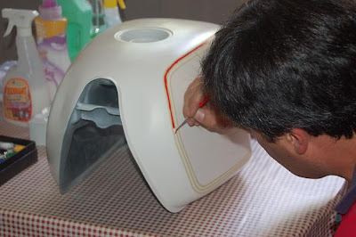

Ahora preparamos las piezas para pintarles el filete de colores, esta vez en lugar de pintar y tapar, lo voy a hacer a mano para que se noten las pinceladas como en el original, pero con ayuda de una cinta de perfilar.
Ahora buen tino con el pincel, que aunque tengamos límite, la cinta solo mide 3mm, de hecho me salí un poco, justo cuando acababa, no te puedes confiar nunca.
Una vez hemos pintado ambas líneas...
... es hora de quitar la cinta y ver cómo nos ha quedado
No del todo mal, nos queda lacar, por lo menos dos veces, y más cosas que ya iré contando.

la cinta para el fileteado la he visto en bricoclasic.com..es una entera a la cual le despegas las dos tiras de 3 y 2mm creo, con lo cual te aseguras que te queden completamente paralelas...
salu2
Ah, pues esa que dices es mejor Calitroncho, la mía es de 3 mm y la tienes que pegar intentando que se quede paralelo, no se queda igual en todos los sitios, pero el original tampoco es ni del mismo ancho ni tiene la misma separación en todo su recorrido así que tampoco me importa, de todas formas el original queda mucho mejor, ya lo veréis en vivo. Lo de filetear a mano lo dejo para otra vida. :D
