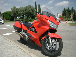

Ah, y la Pan ya está acabada, el color es mucho mas bonito que el original, ahora si da gusto andar con ella.
http://www.corujoxx.com/miweb3/panroja1mini.jpg
