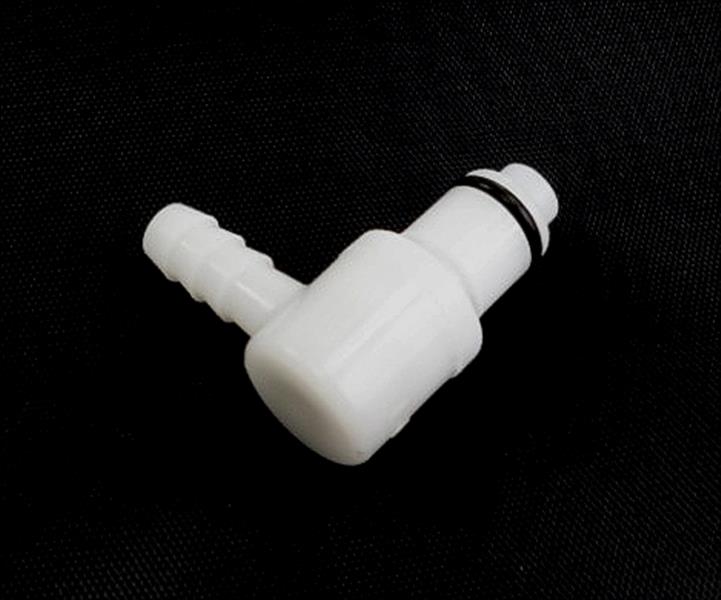

Hoy después de llegar de trabajar he empezado a oler a gasolina en mi k1300s y he visto como goteaba.
Al desmontar he visto que la pipeta de salida de la bomba esta partida y por hay se sale todo, la pieza puedo pedirla pero no he sido capaz de quitar la brida metálica que lleva, a ver si alguno podéis decirme como se quita eso por favor.
La pieza es la numero 16 y la brida la 14.
Muchas gracias!

Os dejo las fotos que acabo de hacer por si alguno puede ayudarme.
Gracias!
Hola. Creo que en el post de los modelos K actuales te podrán ayudar mejor, este es el subforo K hasta 2005. La abrazadera la puedes quitar metiendo un destornillador plano por el agujero de la abrazadera y moviéndolo de izquierda a derecha hasta que abra lo suficiente como para sacar la pipeta. Para mi, error de BMW en hacer eso de plástico y encima no es barta.
Cierto! esto me pasa por no leer! Gracias!
