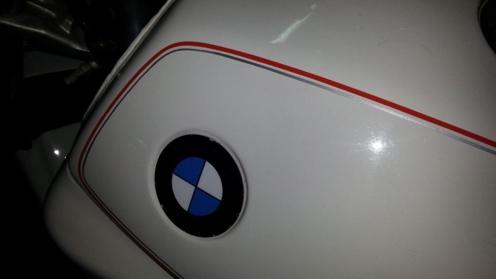

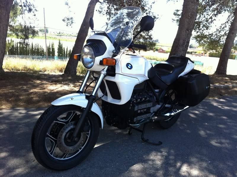

Está totalmente de origen, la compró nueva un buen amigo mío y yo la tengo desde hace hace unos años. Conozco todas y cada una de las intervenciones que se le han hecho a la moto.
Por Valencia se pueden ver unas cuantas iguales (por cierto, lo de Valencia y las K75 es algo increíble, creo que hay tantas circulando como GS1200)

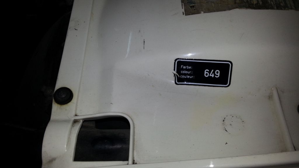

El código de color es el siguiente (acabo de tomar la foto en el garaje):
Esta serie llevaba un fileteado doble gris y rojo (¡precioso!). A ver qué tal se ve...
Espero serte de ayuda. Siento la calidad de las fotos ya que en ellas no se aprecia bien el color, pero por tu descripción apostaría a que es el que buscas. Si quieres verlo en directo ya sabes, autovía Mudéjar y a la hora de almorzar en Valencia.

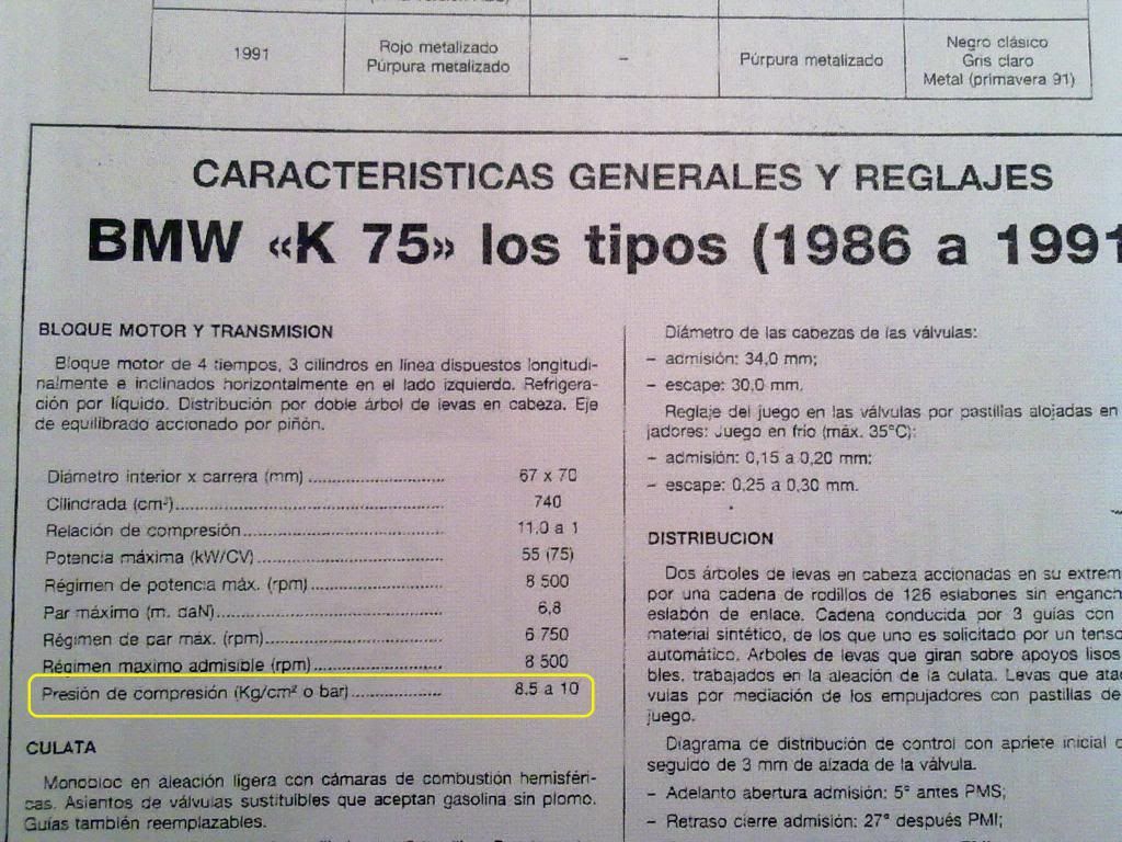

..//.. Me comentó que de origen dan 10 y que si la compresión era parecida en los tres no habría problemas. No soy mecánico y quizás no lo esté diciendo bien... Pero un valor de 7,5 en los tres lo vio correcto para la compra
Pues estoy de acuerdo en los 10 Kg/cm2 cómo máximo, pero la Revista Moto Técnica de la K75 (RMT) indica un valor mínimo de 8,5 Kg/cm2 para tú motor ................ por lo tanto lo único positivo es que el desgaste ha sido homogéneo en los tres cilindros.
Un consejo: ¿Por qué no repites la medición con otro aparato o en otro taller? Quizá algo haya fallado y los valores estén equivocados, espero ............. :undecided:
Esa etiqueta me tiene mártir... No sale por ningún lado, seguro que es la etiqueta original? Brrrrrrrrrrrrrrrrrr
Alguien tiene documentado si es código de color o de esquema? El nombre?
Manuel
Manuel
Seguro, no tengas ninguna duda.
http://www.bmbikes.co.uk/paintcodes/whites.htm
Entiendo como Scheme Codes la combinación de colores del proyecto en particular: el 649 está formado por el color base Alpine White con fileteado Mittel Red 125 (rojo) y Silver 124 (plata). Aquí pueden verse los códigos de las combinaciones:
http://www.bmbikes.co.uk/pinstripes/601-650.htm
AMT
AMT
