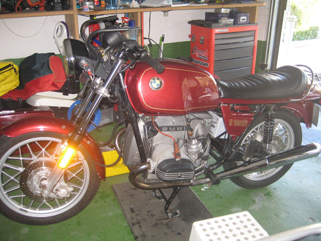

Buenas tardes a todos:
Por fin después de mucho tiempo leyendo cientos/miles de posts, ahorrando y buscando una moto por todas las páginas de compra/venta que he podido localizar ayer por la noche me llevé a casa una R100S del '80 con carenado RS. :D :D :D
Como hoy y el lunes tengo vacaciones me he puesto esta misma mañana a currar en ella. Por fin!!!
Armado con mucha mucha ilusión, algo de experiencia trasteando y mi flamante Churchill ;) he comenzado el proceso de Cafeteado en un proyecto que va a tener dos partes.
1º Ponerla en orden de marcha y hacer algunas pequeñas modificaciones para dejarla mecánicamente bien y opticamente a gusto de mi persona.
2º En otoño/invierno 2011 cuando haya repuesto $$$ y esté establecido. Desmontaje completo, chorreo, pintura, y Cafe de verdad.
Por ahora he empezado con:
Carenado - Fuera (En venta) ;)
Maletas y soportes - Fuera (En venta) ;)
Limpieza filtro aire, cubas de carburadores, desmontaje depósito y limpieza completa de la moto.
En cuanto consiga los repuestos necesita:
Aceite y filtro nuevos motor.
Aceite transmisión, grupo cónico, caja de cambios.
Bujias
Pastillas nuevas y liquido de frenos.
Desmontar carburadores y poner a punto.
Reglaje válvulas.
Cubiertas nuevas.
Y ya no os doy más el coñazo, pero es que estaba muy ilusionado!!!
Gracias a todos por los posts tan currados y la inspiración necesaria para acometer el proyecto, os pido paciencia porque seguro que tendre 1000 dudas.
Os dejo dos fotillos, una de esta mañana antes de ponerme y otra de esta tarde con el trabajo realizado.
Un abrazo y buen finde!!!

No sabes donde te has metido. Bienvenido al maraviloso mundo de la cafeterizacion ; donde te gastaras mas pasta de la que contabas inicialmente, te ocupara mas horas de las que pensabas, dependiendo de lo mucho-poco manitas  que seas, tendras que pedir favores a amigos, pintores, mecanicos, etc; PEROOOO.... DISFRUTARAS MUCHISIMO. Sobre todo cuando empieces a ver que tu moto parece otra.
De todas formas se la ve muy bien a la abuela.

bienbenido, y bonita maquina,
parece que tienes la rueda delantera de las que no estan reforzadas!!!

Si tu carenado es un RS o RT, no basta con retirarlo; hay que hacer otras cosas que suelen acarrear algún desembolso.
El reloj y voltímetro, no tienes por qué montarlos; pero si te empeñas, existen unos soportes especiales que los sitúan junto a velocímetro y tacómentro respectivamente.
El faro va sujeto en el propio herraje que da soporte al carenado; si lo quitas, deberás hacerte con un par de orejetas de las que sujetan el faro a las barras de la horquilla.
La llave de contacto va en el lateral izquierdo del faro, que está preparado para recibirla.
Deberás conseguir también los soportes y los intermitentes delanteros, así como los espejos retrovisores.
Seguramente, te pedirá cambio de manillar; por uno más altito y un poco más ancho; es posible que esto conlleve cambio de cables, cosa que no vendrá mal en cualquier caso.
Además, es posible que debas modificar también el soporte de los instrumentos; pues en el caso de las carenadas suelen ir algo más altitos y al retirar el carenado quedan un poco feos.
Finalmente están los latiguillos del freno delantero; en el caso del carenado, de la bomba parten sendos tubos rígidos que se apoyan en el carenado, de donde siguen los latiguillos flexibles hasta las botellas de la horquilla. Las motos sin carenado llevan latiguillos desde la bomba hasta las botellas de la horquilla, porque no tienen dónde apoyarse los tubos rígidos.  ::) ::) ::)
Veo que estas puestisimo en estos temas. Efectivamente mas o menos me viene a pasar todo lo qeu relatas, asi que me puedes indicar donde consigues todos los instrumentos que comentas?? en maxboxer???
Gracias Victor R100t, mañana recogo la moto. Supongo que te vas a sorprender pero esta en Guetaria, por lo que a mi tambien me queda cerca Natxobarral. Puede que algun dia de estos me pase. Tengo mala experiencia con talleres en los que no les sienta bien que cada uno se haga sus propias reparaciones y solo les pidas piezas, ¿que tal con natxo barral?
Otra cosilla, todo lo que relatas tu (manillar mas ancho, intermitentes, espejos...) le has modificado a tu moto??

No; la mía está configurada como RS y, aunque me gustan mucho ligeras de ropa, esta no la cambio; me gusta así e intento conservarla o mejorarla poco a poco. Actualmente ando buscando un asiento monoposto, para pintarlo y tenerlo preparado y poder disponer de él en mis saliditas en solitario.
Esto de quitar los carenados es una moda muy curiosa. Mantener o reparar un carenado RS es muy laborioso (mira los trabajos de Carpintero) o caro si lo hacen en una carrocería; creo que ahí reside parte del gusto o de las razones por llevar la moto desnuda ;) ... pero esto no ha sido siempre así  ::)
En los años en que estas motos eran las reinas y las más deseadas, las unidades RS escaseaban en los concesionarios y en muchos casos, modelos R100T, R100S, fueron "transformados" a RS, colocándoles un carenado.
Los tiempos cambian y los carenados se estropean  ::)
Natxo se ocupa en restauraciones de motos más antiguas; aunque creo que cada vez hace más /5, R90S e incluso algunas GS. Una vez me estuvo comentando que las RS, RT, etc.; ya van siendo muy veteranas y que lógicamente, cada vez tendrá más en su taller. Como yo entonces estaba metido en faena con la fibra y el poliester, me preguntaba ¿Qué presupuesto crees que tendría la restauración a fondo de uno de esos carenados? ::) La verdad es que ni me lo imagino; porque las horas se van volando y es necesario dedicarles muchas para lograr el nivel de calidad en los trabajos que salen de su taller ... ::)
Si eres de por aquí cerca, no dudes en acudir a su taller; es un pequeño placer para los ojos :o
