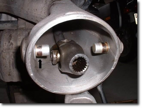

El pasado febrero desmonté la tranmisión de mi moto para ver su estado. Si tienes el fuelle roto creo que debes cambiarlo, ello implica desmontar la transmisión. El Churchil explica cómo hacerlo aunque creo que hay algunos detalles a tener en cuenta.
- Si te fijas en la foto adjunta, el tornillo del lado izquierdo según miras la foto, el que está marcado con una flecha negra, es dificil de quitar, perdón muy dificil, pues está durisimo. A mi me costó muchísimo aflojarlo pues está pegado con un pegamento para tuercas extrafuerte. Minchán recomienda que lo calientes antes de intentarlo. ¡Ah! y cómprate una llave Allen de muy buena calidad para aflojarlo, aloja bien la llave en el tornillo con todo muy limpio. Es para evitar que se melle la cabeza allen.
- Los tornillos del eje del paralever en el lado de la tranmisión (no se ven en la foto), los están junto al cambio, tienen una junta que no debe mancharse de grasa para que no se obstruyan, pues por lo visto al paralever le gusta respirar. La junta del lado izquierdo es imposible de acceder salvo que desmontes el rodamiento.
- La ayuda de una persona para volver a montar el grupo cónico te será útil. Es algo laborioso de hacer.
Fijate en la foto adjunta (no es el de mi moto, la bajé de la red):
Cuando desmonté el mio me plantee cambiar los rodamientos del paralever, por aquello de que ya que lo había desmontado. Mi idea era hacerlo en los de delante y los de los tornillos del grupo cónico (el de la foto con la flecha negra y su compañelo de al lado). Al desmontar el grupo cónico los rodamientos se caen quedado la pista del rodamiento en su alojamiento, pues está puesta a presión. Las pistas están algo marcadas pero pasando el dedo parecen totalmente lisas. Mientras que los rodamientos tenían la grasa seca y les costaba girar. En motos Hernández me dijeron que es muy raro que estos rodamientos den problemas, que ellos no recordaban haber cambiado alguno, así que decidí no cambiarlos y me limité a limpiarlos con gasolina y tricloroetileno y engrasarlos con molikote. Giran estupendamente. Además nunca he sacado la pista de un rodamiento de su alojamiento y me da algo de respeto.
Respecto de los rodamientos delanteros me limité, en el del lado derecho a poner una punta de grasa con un palillo y procurando no obstruir la famosa arandela "de respirar". El del lado izquierdo no recuerdo si lo engrasé, tiene mal acceso.
También le eché un vistazo a la goma, o silentblok,que une los dos ejes de transmisión del paralever. Funciona como amortiguador de transmisión. Me pareció que estaba algo "gastada" pero no noté holgura. El cambio de esta goma significa cambiar el eje de transmisión. Fíjate que en la foto que el eje parece estar doblado.
Resumiendo, no cambié nada, engrasé los rodamientos, pues grasa en las juntas cárdan (creo que no vale para nada, pero la puse) y, lo más importante, me creo que la transmisión de mi moto está en un buen estado de salud.
Para el montaje usé herramientas de muy buena calidad, es una manía que tengo. Incluidas un par de dinamométricas. El proceso de montaje debes seguirlo del Churchill.
PD Espero que te sirva el rollo este que he escrito.
Javito1
Hola Javito!
Una pregunta, viendo esa foto que has puesto.........
Se puede sacar el cardan por ahi sin desmontar el basculante, solo soltando los tornillos delanteros del cardan?

luigi/7 dijo:
Hola Javito!
Pues ...... ¡me has pillao!. Recuedo que solo sale por un lado, pero no se cuál. ¡Si es que estoy mayor! ¡para que me cuiden!  ;). De todas formas tienes que quitar los cuatro tornillos que sujetan el eje de transmisión a la salida del cambio, además, estos tornillos se deben poner nuevos si los quitas (es lo que dicen los manuales). Por lo que intuyo, al 99,99% de probabilidad, el eje sale por delante del paralever.
En el montaje del eje en su sitio verás que es comlicado alojarlo en el grupo cónico (la parte del eje con estrías que hay en la foto). Es muy útil la ayuda de otra persona. Tendrás que desmontar el grupo cónico.
Ahora que escribo voy recordando y no tengo ganas de cambiar el texto :) :) :) :). Quité el paralever pero no el eje de transmisión, por lo que el eje sale por delante del paralever (certeza del 100%). No desmonté los tornillos de unión del eje a la salida del cambio.
Muchas gracias Javito1, no sólo tienes un gusto exquisito para las motos ( ::)) sino que, además sabes trasmitir tu conocimiento.
La conclusión que saco de tu exposición es que aunque saque todo el cardan, perdón, paralever, a la calle no voy a necesitar o poder cambiar cojinetes.
Entonces lo que tengo que hacer es cambiar el fuelle roto. Es el de la salida del cambio y tengo entendido que soltando los cuatro tornillos esos que hay que poner nuevos y echando para atrás con tiento el paralever, se hace hueco justísimo para meter el nuevo fuelle, no?
Voy a pedir el fuelle y los tornillos al conce...oh no!, se me olvidaba que estoy en Jaén y en Icaro motor "pasan" de esas cosas...bueno, tendré que pelearme con el tipo de turno.  :( :( >:( >:(
De nuevo, gracias.

Juaniti dijo:
De nuevo, gracias.
No lo había pensado, prueba a quitar los cuatro tornillos y, si hay suerte, podrás pasar el fuelle entre el eje y la salida del cambio. Cuénta cómo sale hacer el cambio de fuelle de esta manera, pues creo que la idea es muy interesante.
Otra cosa, como en la cirujía, todo muy limpito antes de abrir.
Ya nos contarás.
Salu3.
