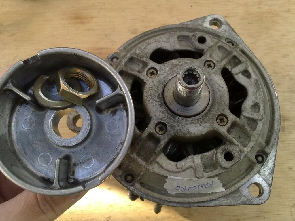

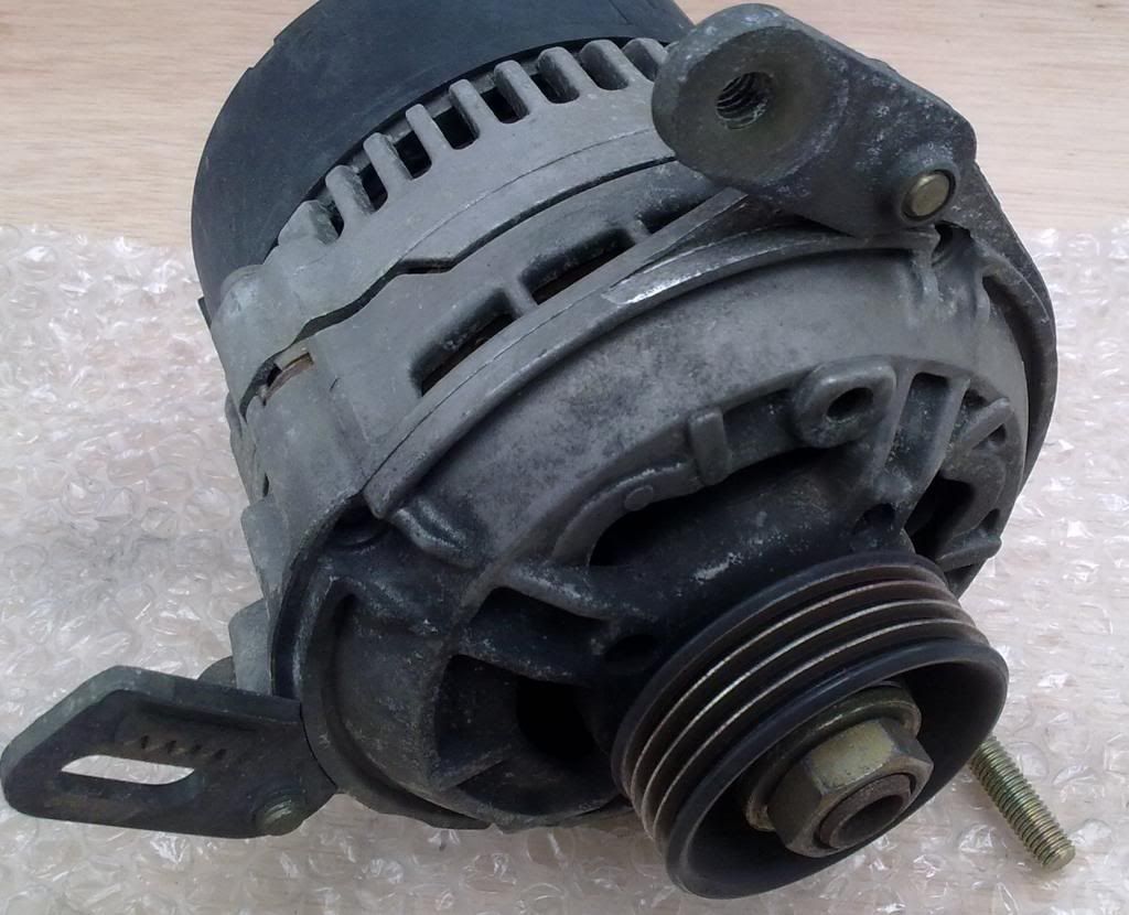

Si el alternador procede de una K 1100 lo puedes poner sin problemas, pues la cazoleta del arrastrador es la misma, pero en caso de ser un alternador de los modelos R, traerá una polea para correa de goma yes en este caso donde deberás buscar una cazoleta, pero te sirve al de tú viejo alternador de 32 A, lo único es poder aflojar las tuercas, te recomiendo ir a un taller donde con una pistola neumática te los aflojan en un momento. Te aconsejo que antes de montar el de 50 A, revises el conjunto escobillas/regulador y el estado de sus componentes (colector, rodamientos, bobinados, etc).
Foto de alternadores K's de 50 A.
Foto de la cazoleta del arrastrador desmontada
Foto de un alternador 50 A. procedente de modelo R. Fíjate en la polea para la correa y en los apéndices para su anclaje.
Dentro de poco y aprovechado que tengo dos 50 por el tema Kanguro y Espe, vamos a aprovechar el que sobra para instalarlo en la moto de rozak, así pues podrás seguirlo a través del post que publiquemos.
Espero que hayas aclarado algún concepto.
