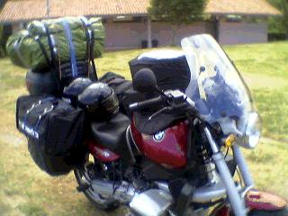

Yo vendí la mía con 80.000 km más o menos. Es un maquinon que cargaba lo que le quisiera poner encima, apenas vibraba no notaba las perturbaciones del viento (eso sí, con su pantalla de metacrilato original) e hicimos con ella algunos viajes memorables por España y Europa.
Alcanzaba los 200 km/hora con relativa facilidad, por lo que cruceros de 150 ó 160 no eran ningún problema para ella, siempre dentro del margen de las 5.000-6.000 vueltas apróximadamente.

El motor aguantará para lo que quieres, no sé si tu aguantarás mucho tiempo a mas de 140 sin una pantalla que te proteja del viento.
Si vas a hacer viajes largos mira la RT (no tiene que estar mucho mas cara que la R) y no sufriras.

Efectivamente, la pantalla es imprescindible, pues después de ir con ella a Roma sin pantalla, lo primero que hice a la vuelta es ponersela (480.- € bien gastados).
Por cierto, la RT del anuncio no tiene mala pinta, y como curiosidad, la RT tiene unos 10 cv más que la R.
