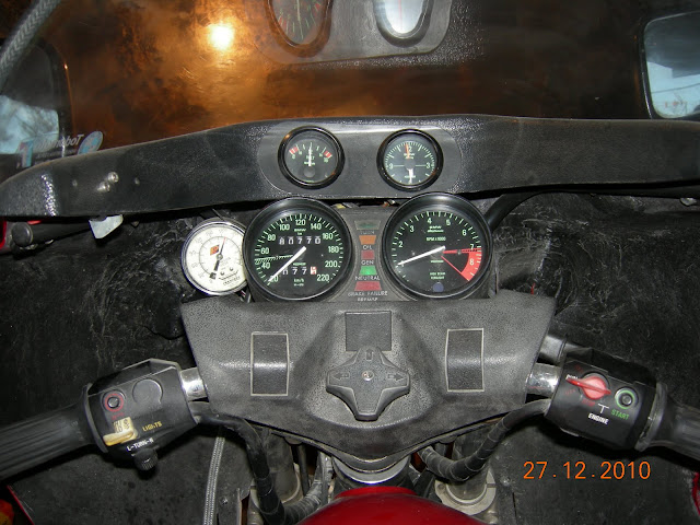

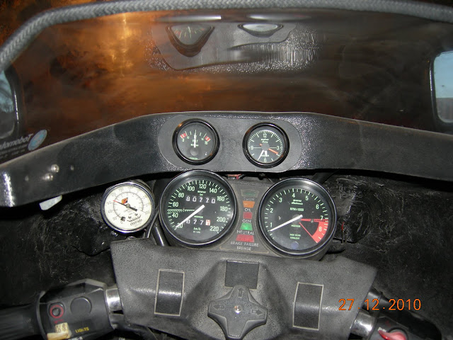

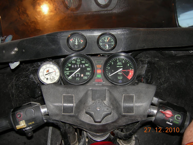

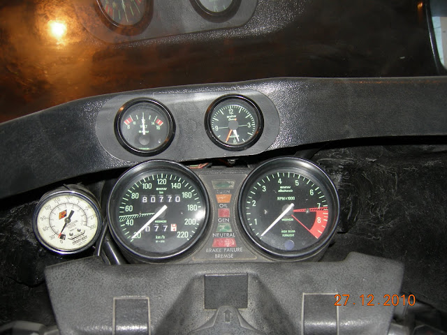

En el que se hablaba de la temperatura del aceite,  yo hice un comentario en el que la presión del aceite de nuestras “veteranas” son muy sensibles recién arrancadas. Todos tenemos un pilotito que nos avisa cuando se apaga, que el motor se está engrasando, sí pero a qué presión?
En otro post  comenté marca y tipo de aceite que le echo al motor ( multigrado y marca reconocida por  su calidad), Pues esta tarde he hecho unas fotos a las 5,27h. y vais a ver la secuencia de: recién arrancada, revoluciones a ralentí y observar el manómetro lo que marca, he hecho varias más para que observéis el reloj horario como al cabo de unos minutos la presión va bajando y cuando coge su temperatura, el manómetro marca unos 4 Kg de presión. Que es lo correcto,
  Espero que sirva y os oriente y que cada uno saque sus propias conclusiones.

  Ese reloj lo tenía de un estuche que compré hace mucho tiempo, para comprobar la presión de engrase de los motores y venía con varios racores para distintas medidas, yo lo que hice fue que me hicieran un latiguillo mas largo para llevarlo a la parte delantera. En cualquier tienda de hidrúlica, no creo que tengas problemas de encontrarlo.

En tiendas de hidraulica, hay multiples relojes - manometros, necesitas uno que tenga su conesión por la parte trasera, Junto con un tubito de cobre finito de las instalaciones de aire acondicionado se puede conducir hasta ese lugar desde, una toma auxiliar sacada del manocontacto.
Es muy simple de hacer , de echo en los coches de los años 20 funcionan asi directamente sin pilotos ni nada, es muy espectacular , ver un motor en marcha sobre el chasis de escalera con el reloj manometro en el aire sujeto nada más que por el pequeño tubo de cobre . Y ya el desparrame es darse una vuelta sin carroceria y sentados sobre una sillas de escuela atado con cuerdas..................... ;D ;D ;D.
   Lo tenía puesto antes, pero era un muerto de mucho cuidado, porque sobresalía bastante del sitio donde estaba el manocontacto, yo le tengo puesto de conducto un latiguillo metálico que creo que es bastante resistente a las posibles pérdidas.
