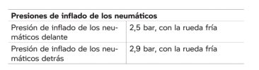

Según el manual se indica lo siguiente:
Estas presiones son digamos en condiciones normales de marcha, es decir 1 persona, sin carga y a 20°C, pero cuando esas condiciones varían obviamente las presiones deben cambiar también y de ahí viene mi consulta de qué presiones os van mejor con carga con pasajero y en autopista. 😉

Correcto, pero siguiendo el mismo principio la lógica indica que deberían aumentarse las presiones.
Yo llevo 2,5 y 2,9 delante y detrás respectivamente, independientemente de la carga, como hace constar el manual.
Pero creo recordar que en una de mis anteriores 1200 RT, no sé si la simple o doble árbol, sí que en el manual indicaba variar la presión según la carga.
