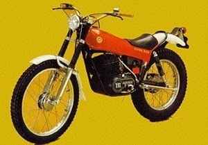

Lo que apunta el compañero cota348, suele ser válido, para todas las situaciones en los que no entra la primera velocidad.  :)
Son los años de Montesa y trial... que para eso los de Bultaco dicen que la Montesa es la única moto que tiene 3 estriberas... las dos normales y la palanca del cambio, que si no la sujetas, te salta la marcha en plena zona.
