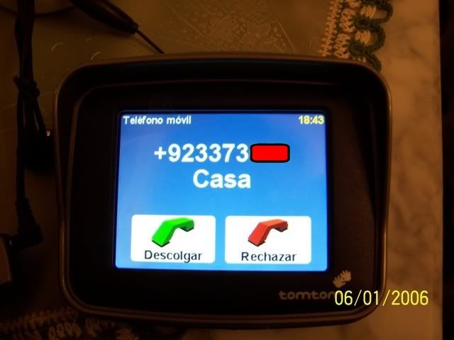

Llamadas manos libres a través de una conexión BluetoothTM con un teléfono móvil compatible*
(Por razones de seguridad se bloquea la realización de llamadas mientras la moto está en movimiento, pero si elige aceptar una llamada entrante, esta se dirige de forma automática a su casco a través de los dispositivo Bluetooth para cascos. Cuando la moto no está en movimiento o se ha detenido, podrá realizar y recibir llamadas normalmente).
Como funciona lo del teléfono???
Entre otras cosas, fuera la cartografía el precio y etc. amen de comparaciones creo que nadie ha valorado que este equipo es capaz de permitirnos recibir llamadas, sin cables y todo eso. Alguien ha comentado el hecho de no tener salida de auriculares? Bluetooth??? Mas cables, el receptor bluetooth tiene una salida de auriculares y micro que no veo cual es el problema de conectárselo al intercomunicador, sea starcom o baehr en ambos se que se puede. Si se trata en el coche un pequeño amplificador con un altavoz y a correr, ojo que todo esto son adaptaciones que en mi caso puedo permitirme hacer pues algo controlo pero hay gente en este foro que se las a visto y deseado para utilizar el móvil, GPS PDA, con cajas estancas, trasformadores de tensión para alimentar etc. etc. Ahora tenemos un aparato que lo tiene todo y ya lo ponemos a parir, y si tan bueno es pues no será por sacarle fallos, que si el servicio post venta que si garmin es el elegido por BMW y yo se que mas
De verdad, es un aparato completísimo el cual puede ser mejorado con algunos apaños para casos especiales.
Ojo, que estoy seguro que hay gente que no le servirá por determinada característica que otro navegador puede tener pero eso es como todo, hay gente que tiene dos coches, uno para el trabajo y otro para el disfrute y con este pues lo mismo, cada cosa para lo que es.
Ala, por favor, alguien que lo tenga podría decirme como funciona el tema del móvil? Se ve quien es el que llama? Se puede rechazar una llamada o aceptar desde el propio RIDER o es automático? Y realizar llamadas marcando en la pantalla?

Referente al telefono, decirte, que en movimiento, no permite marcar ningun numero, ni hacer uso del telefono, pero en movimientok, si permite recibir llamadas: al estilo de los moviles,te salen dos iconos, muy grandes, que casi ocupan la pantalla, diciendote quien llama, e icono verde, para responder, rojo para rechazar, o sino tocas ninguno, es el mismo efecto que tendria en tu movil, es decir no te coge el telefono, no descuelga solo!!!
Las llamadas en parado, se hacen como desde cualquier movil, bien en la misma pantalla que el rider, tiras de la guia, o un numero en concreto, o llamar a un poi si lo tienes con telefono..... Si llamas desde el mismo telefono movil, y esta conectado bluetooth, interactua con el rider, y la llamada te la transfiere por los cascos tb. Puedes recibir mensajes de texto, y enviarlos también.
Lo que si noto, es que a mas de 100, 110 tanto, las instrucciones de gps, como el telefono, cuesta bastante escucharlos... A ver si algun artista, inventa un altavoz, con mas ohmios, o lo que le haga falta, y se puede escuchar mejor... porque a 120 a mi al que llamo me oye perfectamente, pero a mi me cuesta trabajo oirle. A lo mejor es que el caso, un SYSTEMV ES MUY RUIDOSO, tampoco lo se..... :-?
Como pega, por aquello de ponerle pegas a todo, como bien dices... ;) ;), decirte que a mi no me recepciona mensajes entrantes algunas veces. no se cual sera el problema; la guia del telefono te la transfiere enterita al rider, pero OJO, porque si tienes varios numeros por contacto, como es mi caso, solo te almacena el numero que tengas como predeterminado!!!! Al menos en mi movil un NOKIA 6230i
Esa es mi experiencia con llamadas, espero haberte sido util

-Discrepo sobre lo de que no te coje solo, si tienes activada la función manos libres del teléfono el mio descuelga a los 5 segundos (tercera llamada más o menos) lo mismo que me hace en el coche, aunque puedo cambiar el tiempo o desactivarla.
-Lo del sonido, variara de un casco a otro, yo lo oigo perfectamente, tanto el teléfono como las instrucciones del GPS con el sonido puesto al 65%.
valtasar, las llamadas como verás por los iconos se pueden aceptar o rechazar desde el móvil.
-Lo de los iconos que te salen son estos con el Nº de llamada entrante y con el nombre que le tengas puesto en la libreta del telefono. Se leen perfectamente el número de llamada entrante así como su procedencia si lo tienes escrito en la libreta del móvil.
