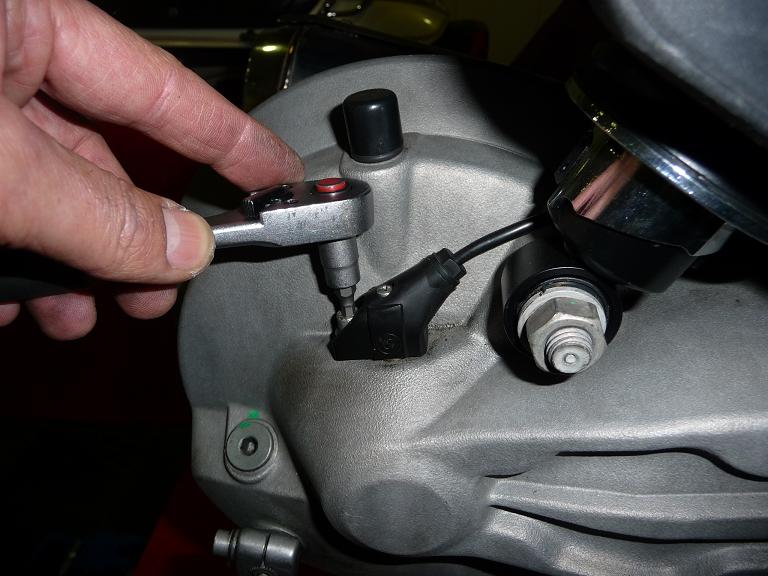

Se encuentra en la parte derecha de la moto (detrás de la tapa lateral si no llevas low seat) y el sensor en la parte superior del grupo, sujeto por un tornillo allen de 4mm:
Sácalo y limpialo.
