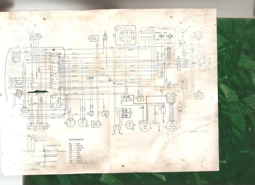

Tengo una como la tuya fabricada en Nov 80 y es de las de encendido electronico.
En el manual de usuario viene este esquema electrico.
A ver si te sirve de algo.
Por la pinta, no creo que la tuya sea de las de encendido electronico.
