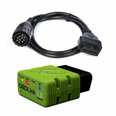

Hola. Si lo que has cambiado es el sensor que está abajo en la bomba de agua, mal asunto porque es como si no hubieses cambiado nada ya que ese afecta sólo al reloj. El sensor de temperatura que activa los ventiladores (y afecta también a la inyección), está en la culata justo al lado de las bobinas de alta. Te recomiendo que te compres el OBDlink con el cable para conectarlo a la moto y te bajes el motoscan para por lo menos ver si hay errores almacenados en la memoria de la centralita, para poder hacer la prueba de funcionamiento de los electroventiladores y de la bomba de gasolina y ver los datos en tiempo real (temperatura del motor, carga del alternador...). Si ves que la aguja del reloj de la temperatura llega a la zona roja y no saltan los electros, mejor no uses la moto a no ser que sean trayectos largos por carretera para que pueda enfriar y nunca dejar esta moto a ralentí mucho tiempo.

En cuanto al OBDlink hay alguno que me recomendéis?

En cuanto al OBDlink tienes por ejemplo este...

He comenzado por comprar el OBD que me recomendó Joséct y ya lo he recibido. El caso es que no me conecta con la moto. Lo he probado en los coches y no hay problema, pero con la moto no hay manera. Alguien me puede ayudar con esto?
Gracias de nuevo.
¿Tienes el cable para adaptarlo a la moto? ¿Lo has enchufado bien al conector de la moto? ¿Te has bajado el Motoscan? Creo que tienes que pagar 30€ para que te deje ver más cosas que sólo los errores.
Buenas Josect.
Ya me has resuelto la duda. Intentaba conectarlo con la App del OBDLINK, pero veo que el problema es que no sabia que habia una app especifico como el motoscan.
Muchas gracias!!
