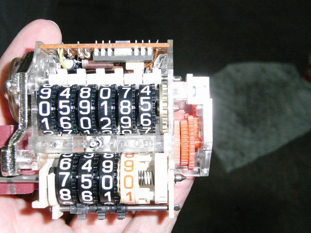

Hola MaK, hoy he abierto el cuadro de mi K75 para cambiar la lámpara del reloj (horario) que se había fundido y ya de paso cambiar la junta. Al tenerlo abierto, me he acordado de este post tuyo y me he mirado lo del cuentakilómetros total/parcial y, en contra de lo que dices que no tienen relacion, uno con el otro, he observado que no es así, ya que unas ruedas dentadas o engranajes, como prefieras, mueven los dos cuentakilómetros simultaneamente, por lo que entiendo que, si te fallan los dos, y has descartado sensor y conexiones, puedes tener el problema en los engranajes de dentro del cuadro.
Re: problemas con cuentakm total y parcial
Muchas gracas Joseito, ahora mismo vengo de desmontar el cuadro a ver si es que el conector trasero estaba suelto (que no lo estaba) y he visto lo mismo, que tienen una serie de engranajes y aunque tienen dos juegos de ruedas; rojas para el odometro y verdes/translucidas para el parcial, alguna de las ruedas debe ser comun puesto que solo existe un motor para mover los engranajes.

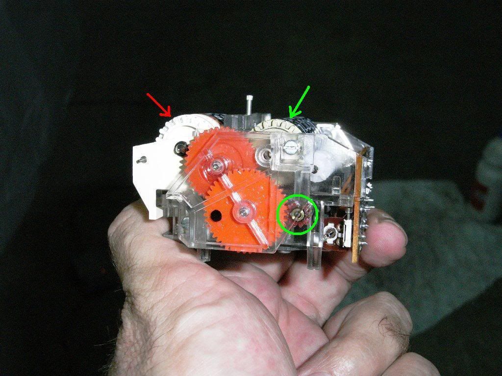

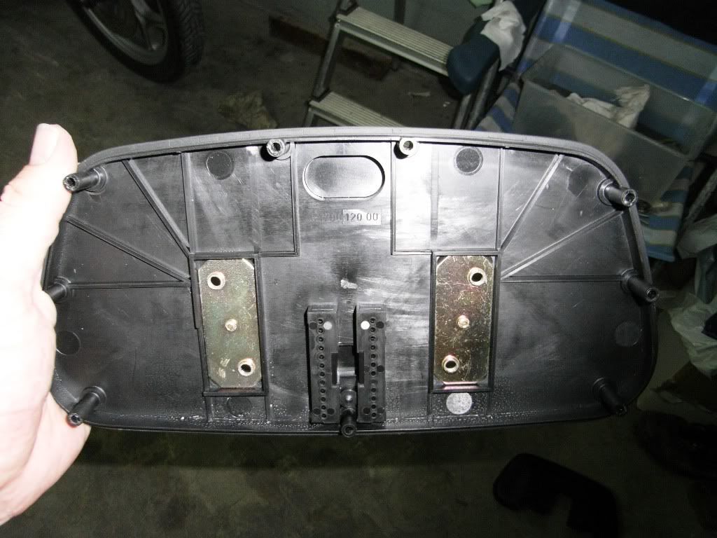

Bueno, pues hoy he desmontado el cuadro por completo hasta llegar a los engranajes.
En primer lugar encontre restos de condensacion en la tapa trasera del cuadro, aunque los pins de conexion estaban bastante limpios.
Al llegar al mecanismo velocimetro/odometro, nos encontramos algo tal que asi:
el engranaje pequeño en el circulo verde  se halla en el extremo del motor electrico que mueve los engranajes, y a traves de laas ruedas rojas transmite el movimiento al odometro total (rueda dorada con la flecha verde) y al parcial (rueda blanca con la flecha roja).

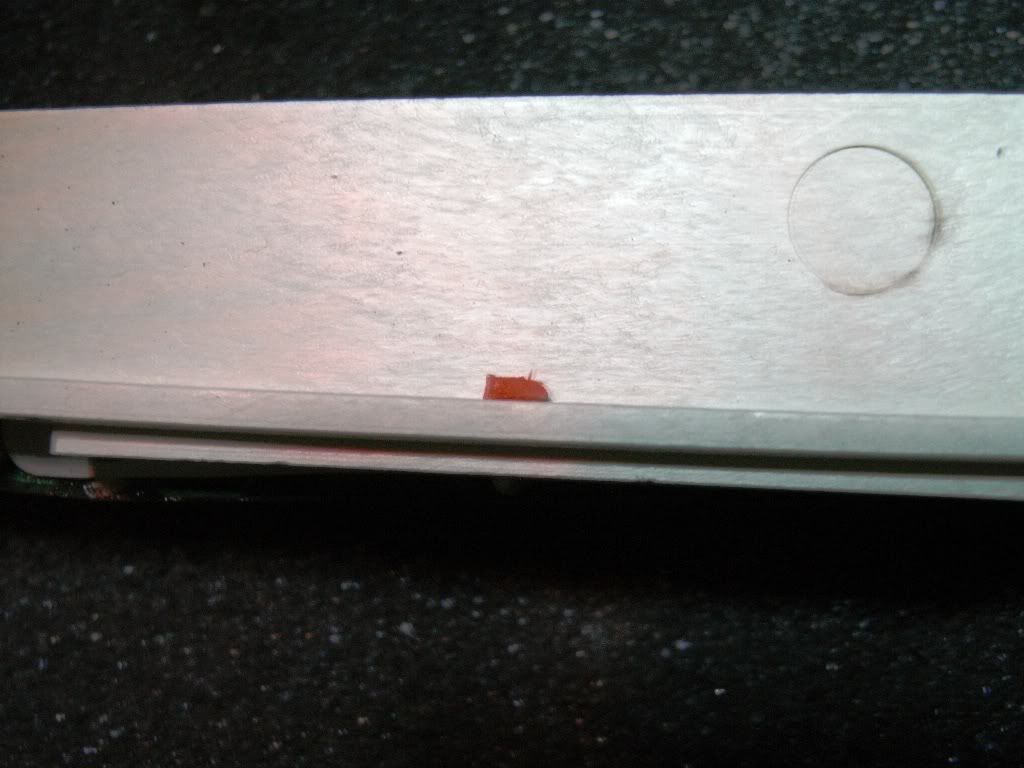

Al intentar mover los engranajes a mano, encontre mucha resistencia y descubri estas virutas en los engranajes, que no presagiaban nada bueno:

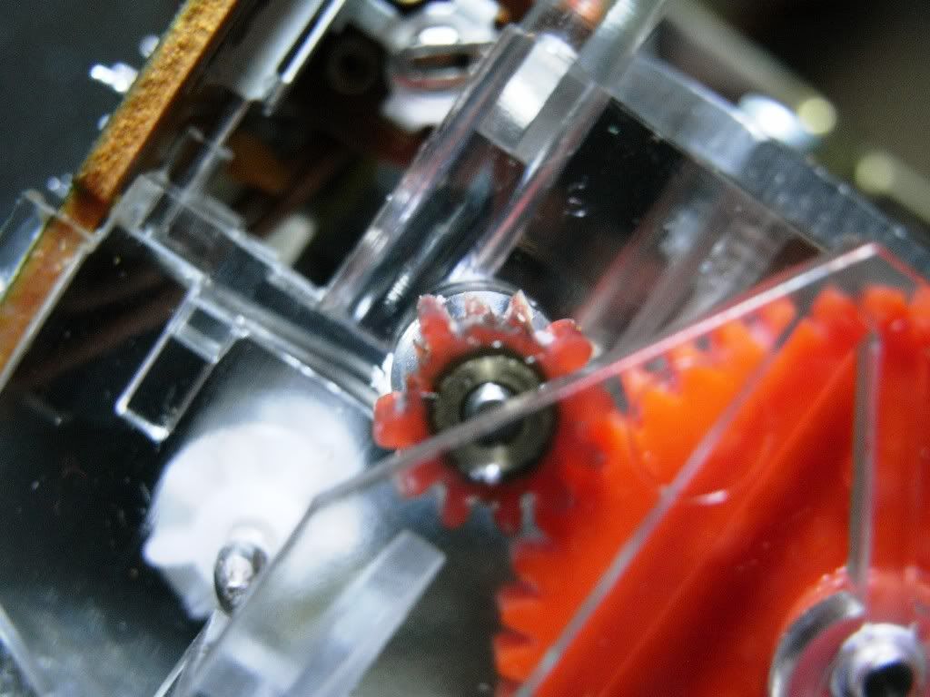

tras moverlas un poco, un diente roto del piñon del motor, que bloqueaba el movimiento de las otras ruedas callo a la carcasa, permitiendo de nuevo el movimiento de los engranajes.

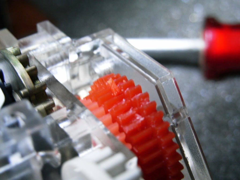

Pense que a lo mejor sin un diente aun podia funcionar, y asi fue, pero tras dar dos giros completos, se rompieron otros dos dientes del piñon y ahi acabo la historia.
Conclusion: los engranajes se han roto por que estan completamente "pasados", estan reblandecidos y con textura como de cera.
