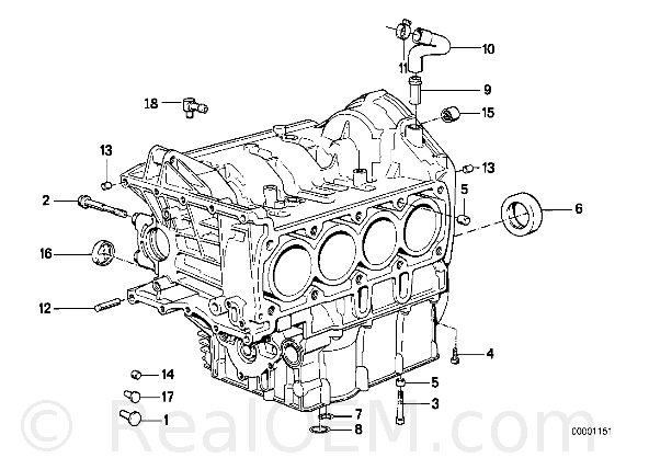

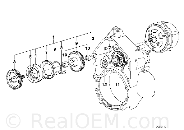

El agujero corresponde con el rodamiento marcado en el exquema con el numero 15
http://www.realoem.com/bmw/diagrams/e/a/7.png
Donde se alojaria el eje del piñon marcado como nº 3, que estaba desgastado de forma anormal, teniendo un diametro de 13-14 mm, en vez de los 16 que debería tener y tiene el nuevo.
http://www.realoem.com/bmw/diagrams/e/c/5.png

Si todavia agarrara un poco, mas que epoxy supongo que un Loctite fija-tornillos funcionaría mejor, hay varios tipos e investigando un poco a lo mejor hay algo mas específico.
Por el sitio donde está, salvo que quitaras el bloque no creo que se pudiera rectificar el agujero para tratar de insertar un rodamiento con un poquito mas de diametro exterior, si es que lo hay. De todas formas poca chicha queda ya donde trabajar, el exterior del alojamiento tambien se ve bastante dañado...

El rodamiento original es marca INA HK1616  de medidas 16x22x16. Buscando en su catalogo encotré otro reforzado NK15/16 de medidas 15x23x16, creo que sería posible colocarlo, pues sólo es un milimetro mas de diametro externo, y el eje de 16 mm de diametro lo reduciría a 15 mm en un tornero. ¿Que te parece como primera idea? :-?
