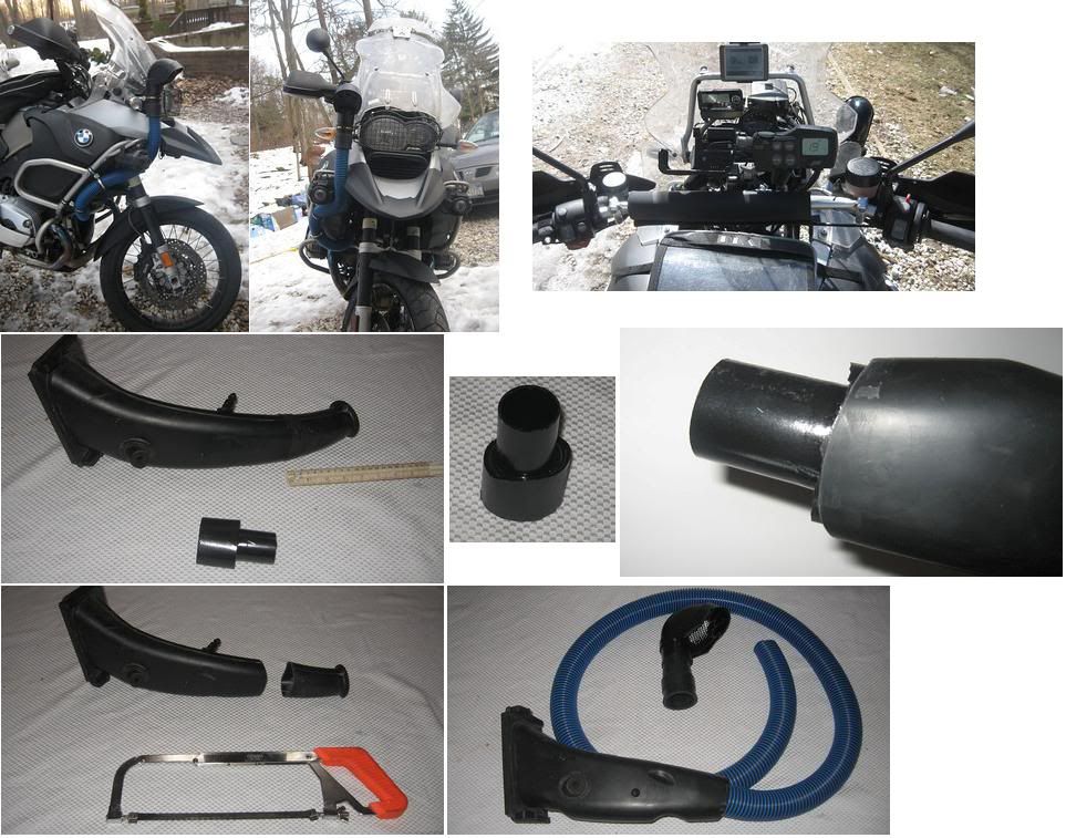

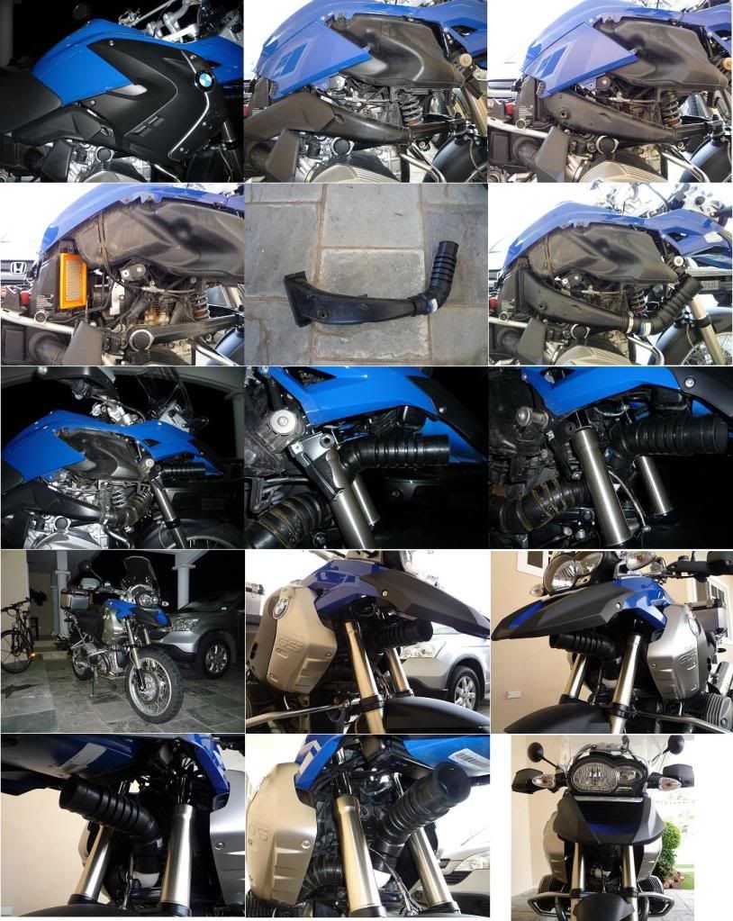

Mirate el link de mas abajo y te entretienes.
sin snorkel  >:(
con snorkel  ;)
como hacerse un snorkel :)
