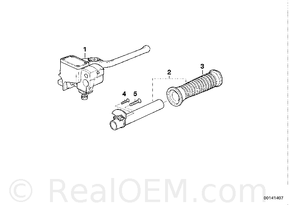

No se trata de darle un piñazo a nadie, pero el puño del gas está poniendose cada vez mas duro, al punto que la espuma está empezando a girar cuando doy gas, y eso que soy muy suave para eso ::).
Lo lógico sería suponer que el cable necesita lubricación, así como las articulaciones allá abajo, pero recuerdo haber leído en un foro de USA que el cable tiene un recubrimiento interno de teflón, con lo que no necesita lubricado, e incluso que puede ser malo para el dicho recubrimiento.
¿Alguien me puede orientar con este dilema?. En caso de lubricar el cable, ¿cual sería la mejor manera?.

Si puedes quitar el puño podras sacar los dos tornillos que tapa el puño y una vez abierto puedes limpiar y engrasar pruebs esto que es muy sencillo y con el resutado decides

si lo que tengas espuma goma o demas alli veras dos tornillos que quitandolos sale una chapa y te permite acceder al cable y sacarlo
Re: Puño duro
Hola!
Las camisas con funda de teflón no se pueden engrasar con grasa convencional/aceite/tocino porque el teflón se degrada. Pero hay grasas especiales para eso. En tiendas especializadas de bicicletas suelen tener.

Pues yo no sé si llevará teflón, pero el cable de la RS (que debe ser como el de la LT pero algo más corto), lo saqué hará casi dos años al comprar la moto y lo engrasé con aceite de motor, desenganchando el cable del puño (como te ha dicho SAK soltando uno o dos tornillos de cruz que verás al apartar la espuma.
En nuestros modelo va cogida la cabeza del cable a la pieza curvada de plástico que va anclada al puño y gira con este (al abrir enseguida lo ves). Yo no solté el cable de abajo, pues que no lo cambié.
Suelta el cable y verifica que tal sale y entra con la mano, si fuera bien, el problema creo estaría en el mecanismo puño, si fuera duro al accionarlo con la mano, puede estar ya desgastado y rozar con la propia camisa o funda.
No sé, suelta y cuéntanos que encuentras.

Pues ya he localizado el problema, y como en muchos casos que ha habido por aquí, estaba en los puños de espuma. En concreto, el del gas había perdido el adhesivo que lo fija, y por eso giraba. he comprobado el funcionamiento del sistema de acelerador, y funciona perfectamente.
Por cierto, de los dos tornillos que tapan el mecanismo, pude sacar uno, pero el otro fue imposible, por lo que al ver que funcionaba bien, lo dejé para otra oportunidad, en que disponga de un destornillador de impacto.
Los embellecedors de los contrapesos, estan absolutamente soldados por los años, por lo que era imposible sacarlos sin romperlos. A la espera de encargar unos nuevos, lo que hice fue "troquelar" con la llave Allen y un martillo de nylon, el agujero para acceder al tornillo. Quedó como de fábrica (gracias T-93).
La pregunta ahora es qué puños instalar. Me imagino que los de espuma no eran originales, ya que creo que montaba los estriados típicos de la época, y se los habrán cambiado en algún momento para reducir las vibraciones.
Los de BMW los tenía en la R850R, y no eran incómodos (y aquello sí que vibraba), pero parecían hechos de carbonilla, ya que si los tocabas, te pintaban las manos. También es cierto que jamás los toco sin guantes, así que no sería un problema.
¿Algún consejo?
