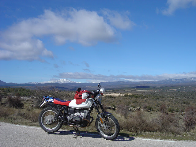

• Si la quieres para hacer carretera de curvas/montaña, cambia el manillar y mejora los frenos.
• Si es para hacer pistas y pasear ponle neumáticos y manillar trail. Hay muchos modelos de neumáticos trail para ruedas delanteras de 19”, con la suspensión tendrás suficiente si no te metes en líos aunque la puedes mejorar. Puedes cambiar el cárter de gran capacidad por uno más bajo de GS y protector.
• Si quieres meterte al campo de verdad, cómprate una G/S o GS. Si quieres modificar la ST, con rueda delantera de 21” la tendrás que legalizar por lo que si quieres volver atrás, tendrás que legalizarla de nuevo (por lo que sé no se pueden tener dos tipos de ruedas en la ficha). Tendrás que cambiar el tren delantero, uno de GS paralever, por ejemplo, y amortiguador trasero de mayor recorrido
Te dejo un par de fotos por si te sirven de ayuda.
Adelante!!
Javier.
Muchas gracias Javier .
lo que mas me ha gustado es el disco delantero en la primera foto, es dificil de adaptar?
por lo demas mucho campo duro no voy a hacer, posiblemente 60% pistas 40% carretera, y las pistas seran a nivel de paseos, nada de piques,ya se me paso la edad...jejeje, para luego volver a casa.. un poco de sierra.
en fin perdon por el tocho y gracias por las dos fotos, y repito el disco una pasada, me interesa el tema de frenar mas que de correr
