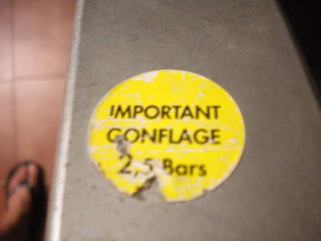

esto pone en un remolque que tengo de carga, de 400 kgr. max.
salud
esto pone en un remolque que tengo, es de 400 kgr. max.
salud
