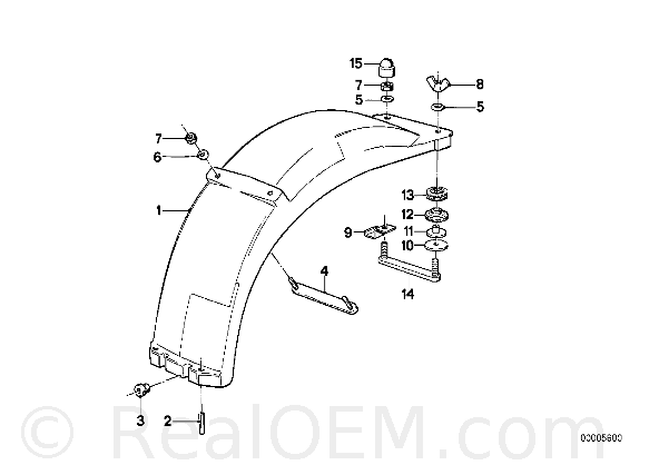

yo pensaba que iba metida a presión en dos gomas por las dor ranuras que tiene y sujeta con los dos tornillos de debajo del piloto, pero parece que va sujeta con algo más.
la pieza es la 1 y los tornillos de debajo del piloto son el 2
¿alguien puede darme una pista?
saludos. ;)

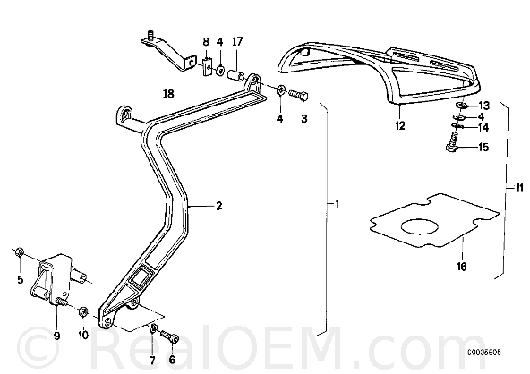

puede que el bulón o tornillo de la pieza 18 sea en los que encaja el porta-matrícula...
a ver si lo miro con buena luz y encuentro la forma de quitarlo, de momento no lo veo nada claro. tampoco tiene mucho sentido al ser los portamaletas un accesorio.

recintemente he quitado el portamatriculas de la mia para poner el del foro y solo he tenido que quitar los dos tornillos que dices y aflojar lijeramente las dos tuercas que estan en el colin que sujetan las gomas de la ranura que dices no las confundas con las tuercas que sujetan el piloto trasero. Las que tienes que aflojar forman parte de la sujeccion del guardabarros trasero
Re: quitar porta-matrícula
Tienes que aflojar dos tuercas de 10 dentro del colín y quitar la pletina que sujeta el portamatrículas.
muchas gracias, ahora ya lo veo claro, la tuerca 7 (mariposa 8 para los que compramos la moto en chueca  :-*)
