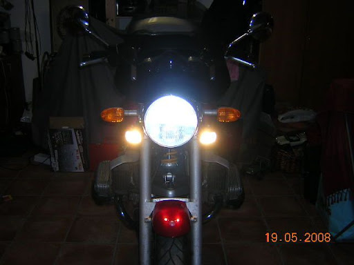

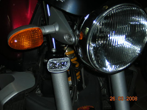

Bueno, ya están instaladas. El reportaje de la instalación paso a paso lo subo en breve. Después de darle muchas vueltas, decidí montarlas bajo los radiadores a los lados de la moto. Ésto significa tener que abrir un par de agujeros en las tapas de los radiadores, cosa que no me hizo mucha gracia, pero el resultado final creo que merece la pena, mantiene el "look" roadster e iluminan bien los lados de la carretera. Leí en varios foros que suelen conectar las luces auxiliares a las luces altas y también que suelen utilizar el interruptor que cancela los intermitentes, pero decidí no complicarme la vida y conectarlas de manera independiente y con el interruptor que viene con las luces. El próximo fin de semana conectaré la instalación al cable del ACC para que sólo puedan encenderse cuando la moto esté arrancada.
Así de cucas se ven:
De frente con la luz normal:
Con las luces encendidas:
La iluminación con la luz baja normal:
Y con las Hella encendidas (tengo que abrirlas un poco para que iluminen bien los lados de la carretera:
Vssss,
Alfredo

A.Boxer, Mulet esos Hella quedan de muerte, no he visto el soporte muy maleable e igual digo una tonteria, pero donde los tornillos del Telever tambien tienen su rollo.
Xiang dijo:
Aboxer, gracias. Realmente los compre porque me los dejaron baratos :D :D Pero la verdad es que viendo otros, creo que hice una buena eleccion. Lo que mas me gusta es que al ser ovalados, y ahi donde los puse, iluminan muy bien de lado a lado de la carretera/autopista. Lo que aun me queda por hacer es conectarla a alguno de los cables de la moto (piloto trasero, etc...) porque ahora estan directas a la bateria, por lo que aun sin la llave pasada se encienden.
Xiang, al principio tenia mis dudas de si ponerlos bajo los radiadores, principalmente por el tema de agujerear las piezas y tambien por si se desajustarian con las vibraciones. Pero despues de varios viajes (sobre todo el ultimo que tuvo de todo, autopista a todo gas (tanto de dia como de noche), tierra, grava, lluvia...) se me quitaron las dudas. Aparte de iluminar un monton, no solo no se desajustan, sino que no vibran para nada, eso si, se calientan una burrada al estar encima de los cilindros, aunque estas luces y el plastico que las cubres estan preparadas para aguantar altas temperaturas.
