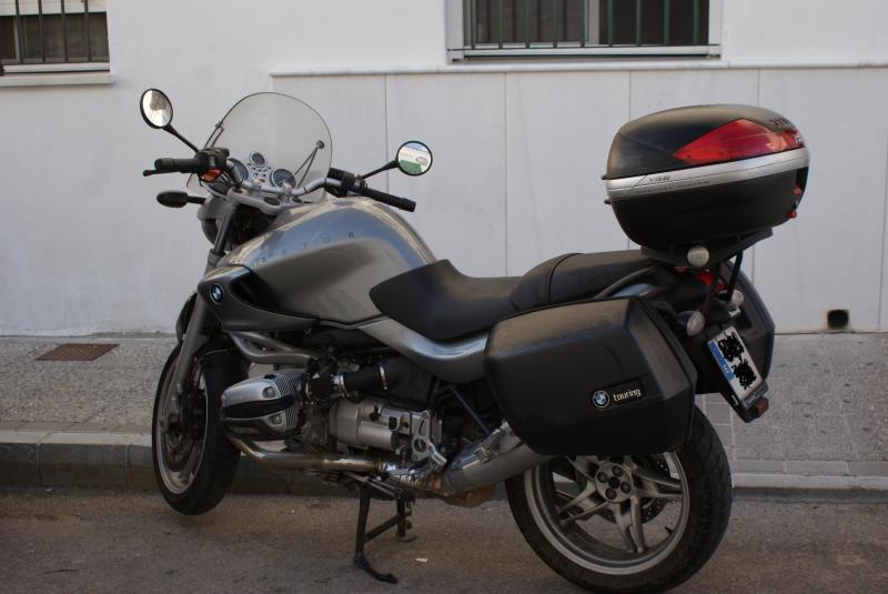

ya no taches la matrícula porque arriba se ve....
una preciosa moto yo tuve una igual peroen negra
