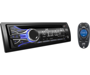

Retomo el post, para contaros las alternativas que estoy barajando.
La solución del joystick me parece la mas operativa. El único problema es que ya ninguno de los fabricantes lo suministran. Hoy en dia, como mucho ya tienes una interfaz en el caso de tener un volante multifuncion, o en su defecto te proponen un mando a distancia IR, con el que no hacemos nada...
La solucion puede pasar por realizar el comando a traves de uno de los muchos reproductores MP3:
El IPOD se puede cablear a la gran mayoría de los reproductores del mercado por cable vía USB, y controlariamos el volumen directamente desde el IPOD.
Mi segunda opción es cambiar el RADIO CD de la moto, y controlarlo desde el un telefono movil, que disponga de la opción BLUETOOTH.
La opciones son JVC-731BT.
O el Sony 3900U.
Cualquiera de estos 2 dispositivos soportan el formato BLUETOOTH STREAMING, lo que te permite reproducir la musica de tu telefono movil a través de los altavoces de la moto, es un sistema muy comodo, ya que no necesitarías abrir la guantera para nada.
Tengo que pasarme por Saturn y hacerle un buen control de calidad, pero en principio cumpliría su propósito.
TO BE CONTINUED... ;)

...Después me decidiré por la configuración, pero la mas operativa al día de hoy, es la Radio CD Sony + Iphone, me pase por Saturn y realize el emparejamiento y funciona sin problemas! :cool2:
Realizas todas tus gestiones en el Iphone, y no necesitas abrir la guantera para nada, puedes ver toda la info en la propia pantalla del telefono.
Para largos recorridos, lo metes en la guantera, conectado con el cable y a correr...
