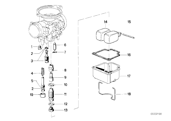

Hola, siguiendo el hilo, y para descartar que sea un problema de carburadores y así empezar a buscar en encendido o en culatas, creo que deberías conseguir un vacuómetro y sacarte toda duda que tengas con los bing.
Mira las toricas del eje de las mariposas, nuca se suelen cambiar por lo que se supone de desmontar y es un punto por donde entra aire y me imagino que despues de carburar taparas los agujeros de toma de vacio para el equilibrado de carburadores.....
