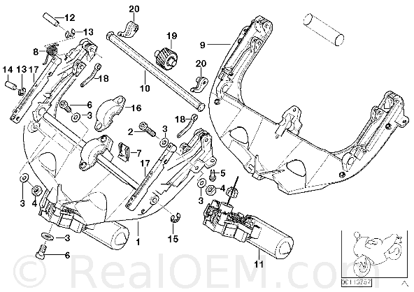

en los modelos más viejos de la RT que no la traen...
¿es posible reequipar la pantalla electrica?

Como de viejos?, yo probé una R1100RT que sería de 1998 y ya la traía eléctrica :o

hay algunas que son manual... y en la 850RT casi todas son manual
Bueno,teniendo en cuenta que el hueco esta,pues se podra poner todo el sistema,pero para el precio que tiene no creo que te merezca la pena.
01 Regulación de Parabrisas electr. 1 46632313790 $ 674.54 básico +
02 Tornillo Cilíndrico M5x25 2 07119919959 0,60 dólares
03 Arandela 5,3 ZNS 9 07119931029 0,40 dólares
04 Tuerca hexagonal M5 4 07119964653 0,38 dólares
05 TORNILLO CABEZA CIL . A4/80 M5x16 SW 2 46622307956 2,58 dólares
Con solo en combinacion
- Arandela 2 46612308593 0,84 dólares
06 Tornillo Cilíndrico M5x16 3 07119900311 0,60 dólares
06 TORX - TORNILLO PARA Sintética MATERIA L = 35 mm 3 46632325745 2,39 dólares
07 Tuerca DE CHAPA M5 1 61131372033 1,37 dólares
08 MUELLE IZQUIERDA 1 46632313949 8,61 dólares
08 MUELLE DERECHA 1 46632313950 8,61 dólares
09 Soporte basico Regulación de Parabrisas 1 46632313787 68,74 dólares
10 Arbol Primario 1 46632313786 32,43 dólares básico +
11 MOTOR DE REGULACIÓN 1 46632306511 $ 410.62 básico +
12 Perno de unión L = 30 2 46632313834 6,32 dólares
13 Arandela de Seguridad 4 13 07119901544 0,56 dólares
14 Perno de unión L = 16,4 4 46632313793 5,65 dólares
15 Arandela de Seguridad 6,0 2 07119901545 0,81 dólares
16 Cubierta 1 46632313905 5,89 dólares
17 p Asiento izqu Parabrisas . 1 46632313775 24,96 dólares
17 p Asiento Parabrisas dcha . 1 46632313776 24,96 dólares
18 Bieleta veículo Larga 2 46632313785 8,79 dólares
19 Rueda helicoidal 1 46632313466 23,65 dólares
20 Bieleta veículo Corta Lado izq . 1 46632313783 15,40 dólares
20 Bieleta veículo Corta Lado der . 1 46632313784 15,40 dólares
N
Este esquema esta sacado de RealOEM,buscando la 1100 rt y del año 2004 (es la mas antigua que aparece) y si lo traia electrico.
