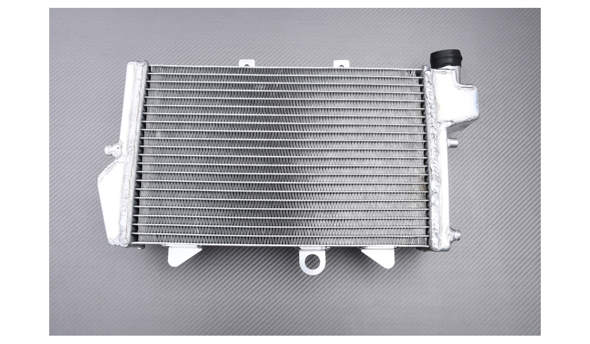

Alguno de vosotros ha intentado reparar un radiador de nuestras k100?
Abri las pestañas laterales y me encontre con la junta cuarteada però veo que no hay repuesto.
Los radiadores son reparables o deberia buscar uno de segunda mano que no este tan cascado?

Me ha extrañado no encontrarlo fácilmente en Partsss, KpartsHolland o Tills.de. Pero una búsqueda rápida por internet ...
El precio es muy bueno. Habría que cerciorarse de que es válido para tu moto.
Por si te sirve 😏

Hace tiempo estaban Radiadores Ordóñez. Eran muy buenos (y bien de precio) reparando radiadores. Muchos colegas del club de clásicos llevaban los suyos a reparar ahí (me incluyo). Pero ignoro si siguen operativos.
Hola. Se pueden reparar a no ser que estén picados los tubos.

Yo lo llevé ahí donde dice el compañero y la verdad que genial, trabajan muy bien
Yo llevé el de mi K a un taller de esos de toda la vida, de radiadores, claro que en mi zona. Y por 30€ me lo dejaron nuevo. Incluso lo pintaron. No me arrepiento.
Más que llevarlo donde te diicen los compañeros, y que te den opinion... Eso sí, les advertí que el radiador tenía 30 años.
