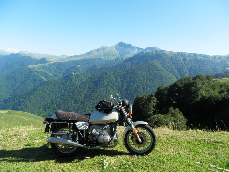

Buenas otra vez voy presentar a mi nueva r 65 restaurada y transformada todavía quedan remates pero poco a poco empecé el 31 Enero
    40,2 KB · Visitas: 94
La moto tendrá dos vistas esta es una de ellas a esta la llamo versión ITV
Muuuuuuy buen curro!!!! A mi hay dos cosas q me sobran o cambiaría... Una la cinta de agarre blanca del asiento, y otra la matricula... Intentaría buscar una de las antiguas. Por lo demás te aplaudo...
Gracias la puse en la cinta del asiento en línea con el amortiguador todavía no esta terminada la siguientes fotos sorpresa jajaa
Pues a mi no me gusta ni una cosa ni la otra, el blanco de la cinta del asiento y de los amortiguadores me da un poco en el ojo. Lo demás, chapeau. ¿cómo has hecho para cambiar cuentavelocidades y cuentavueltas?
Pues a mi si me gusta, le da un toque bastante único y original a la moto. Y me uno a Urmella con respecto a cuentavelocidades y vueltas, cuentanos un poquillo cuáles son, que soportes llevan, fotos... Todos los que estamos restaurando R65´s te lo agradeceremos. jejeje
Maaaaaadre mía, menudo cambio!!! Enhorabuena, estupendo trabajo...
Aunque comparto la opinión de alguno de los compañeros respecto a los detalles blancos del asiento.
Esperamos las fotos sorpresa!!
BUENAS me estais preguntando por los relojes los puse sencillos el cuentakm sin problema la rosca que lleva es mas pequeña le acople una rosca mas grande y ya esta.
El cuentarrevoluciones lo quería sencillo sin led porque para mi las luces se veían muy pequeñas y puse una pletina de acero con led entre los relojes presión aceite,punto muerto e intermitentes la toma original del cuentarrevoluciones de donde conecte losl ed
No entiendo muy bien: la rosca más grande del cuentakilómetros cual es ¿la del cable que trae el movimiento desde la caja de cambio? ¿has encontrado un cuentakilómetros con el desarrollo adecuado, o basta con que mueva la aguja? ¿Si te parece pequeño la luz original de punto muerto, aceite o batería, de qué tamaño son los leds? Pon una foto, para que se vea.
