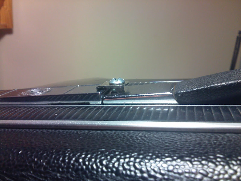

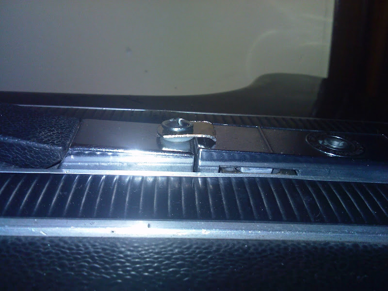

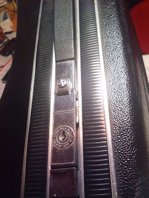

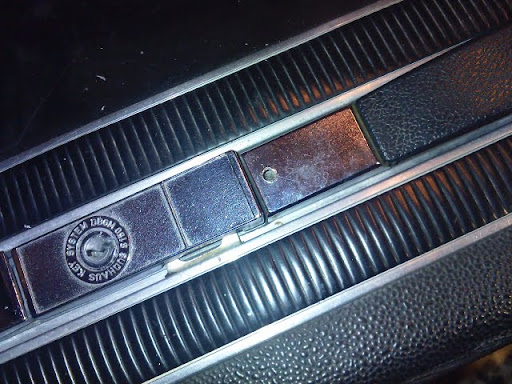

Ya lo he hecho: la solución barata (pero que muy barata) y que me hace quitar los pulpos de las maletas (quedan horrorosos :P)
Tenía pensada una idea con cerradura de buzon de cartas :-?, pero me parecía demasiado intrusista.
La opción que he decidido es intrusista pero, en caso de retirada, casi no se vería.

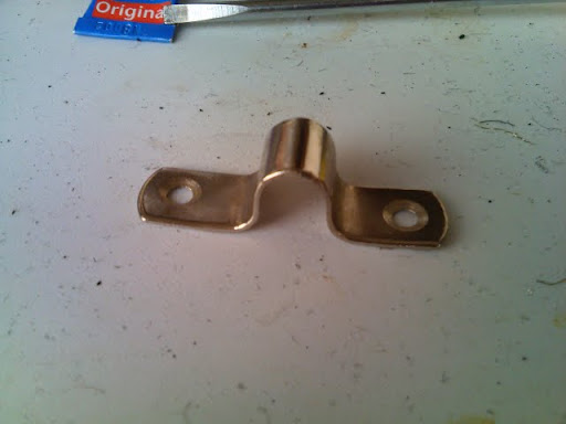

Pues bien, apareció esto por casa, de un cerrojo:

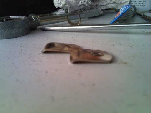

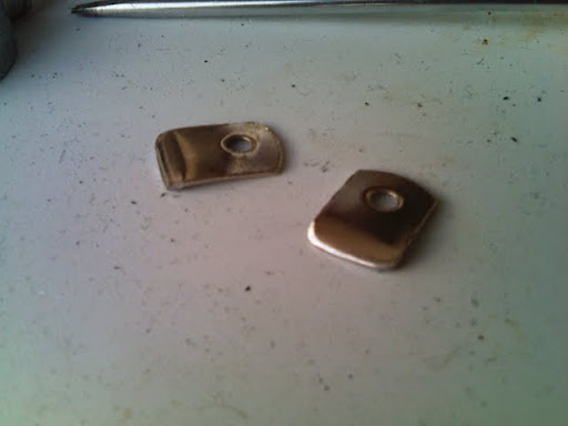

Y empecé con unos cortecillos con la Dremel hasta dejarlos así:

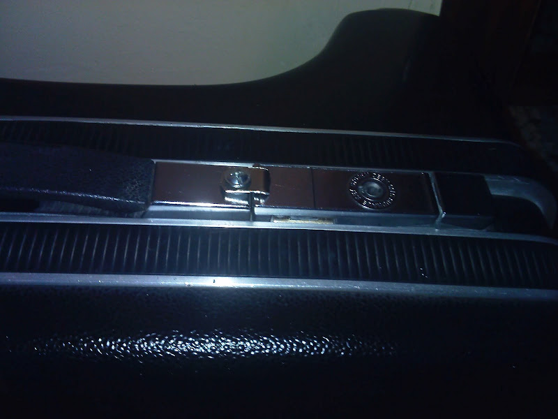

Le hago un pequeño taladro de 3,3 mm y macho de roscar de M4 en el sitio oportuno en la parte metálica del asa (el kit de roscar lo compré en el Lidl en una de sus ofertas por 14€ +/-):
Y le pongo un tornillito de M4. Si se hace el taladro pasante, se coge un tornillo más largo y se pone tuerca por dentro dela maleta, con contratuerca por fuera:
O, como en este caso, que no llegué a pasar al interior dela maleta y le puse una arandela de nylon o plastico o algo así:
Y queda, chapuza, pero discreto, y sobre todo: quito los pulpos y no me arriesgo a que se abra la maleta. Aún no lo he probado, pero tiene pinta de estar seguro. ;)

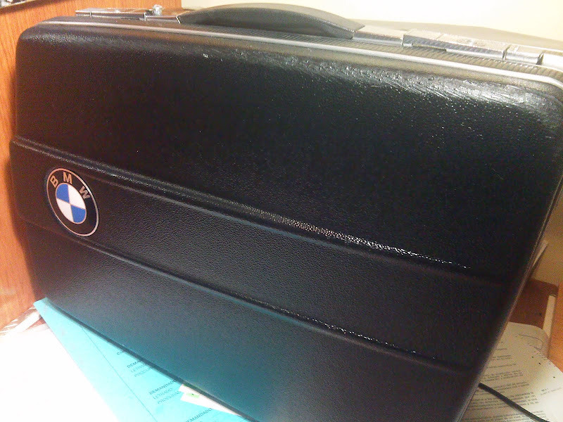

Y limpitas: como nuevas
