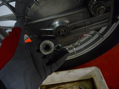

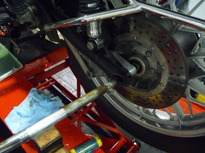

Después quitamos la tuerca que sujeta el eje trasero.
Y el retenedor del eje que está al lado izquierdo.
Sacamos el eje hacia la izquierda, la rueda no se cae, queda sujeta con el cárdan.
Y quitamos la rueda, para esto y pese al hueco del elevador he tenido que mover guardabarros, deshinchar la rueda, quitar el tirante de la pinza trasera, y sudar un rato.

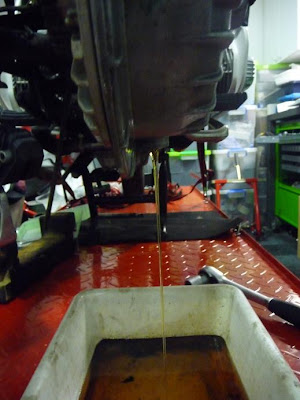

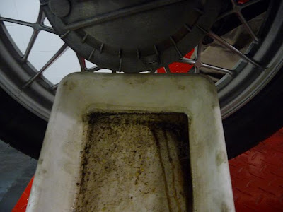

Ahora toca vaciar de aceite tanto el cárdan como el grupo trasero, que esta moto trae dos pequños depósitos ahí atrás.

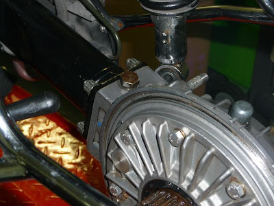

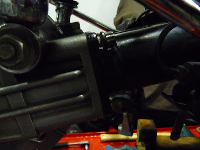

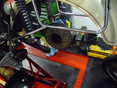

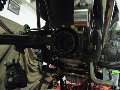

Y quitamos las cuatro tuercas que sujetan el conjunto al basculante.

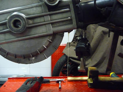

Le damos unos golpes a las roscas con un martillo de fibra, este sistema es poco alemán, pero no hay otro, me ha costado bastante, pero al final aceite desincrutante y golpes cambiando de rosca y la junta se ha ido, todo para fuera. Quedaba quitar la tuerca del amortiguador, que me ha ayudado a sostener el grupo en este rato. Otra opción que recomienda el libro es calzar el grupo para que no se golpee en su salida-caida.

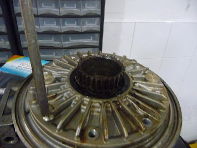

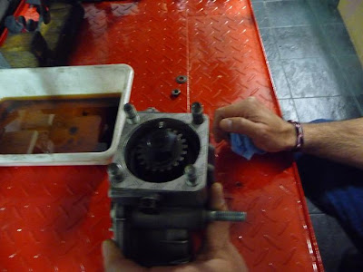

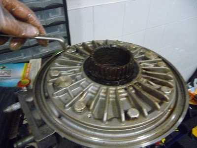

Nos llevamos el grupo al banco para trabajar más cómodos y quitamos los tornillos que sujetan su tapa.

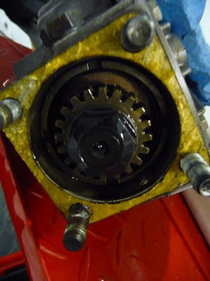

Para quitar la tapa lleva dos roscas a las que he atornillado dos tornillos de 5, ha salido perpendicular y sola, que bien pensado está esto.

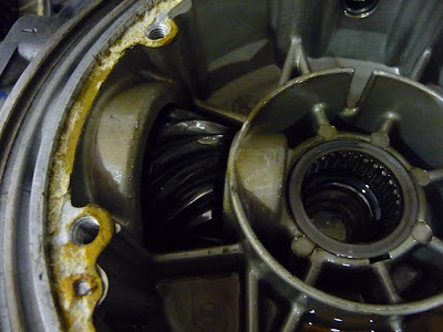

Este es el estado de la transmisión, lo mismo, ni una viruta, ni desgaste, impresionante.

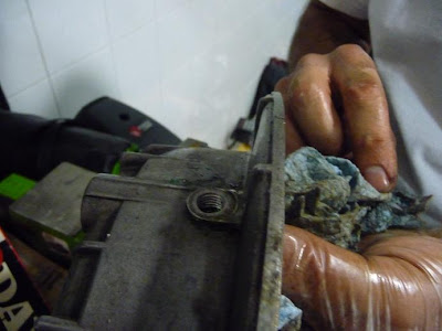

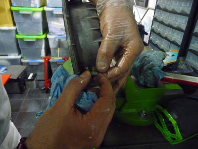

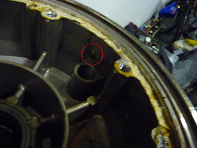

Este es el tornillo causante de la pérdida, visto por dentro.

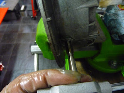

Una pequeña ayuda de percusión, combinada con la llave por fuera y el tornillo está fuera, la rosca deshecha, claro.
Le rehacemos la rosca para un helicoil del 8.
Y helicoil para dentro, ahora queda ir de compras, las dos juntas de papel y un tapón del 8, también le cambiarétodas las arandelas que van el la tapa de la transmisión que son 8.

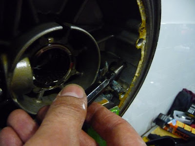

Una vez con las juntas nuevas toca limpiar las antiguas, con aceite y muucha paciencia van saliendo los trocitos de papel.
Luego le repasamos las roscas de los espárragos que están algo sucias, usamos una terraja del 10.

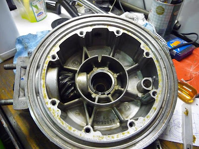

Colocamos la tapa con la precaución de encarar primero los orificios de los tornillos, como con la junta sólo tiene una posición. Para que vaya a su sitio, girámos a la ves la transmisión de forma que los dientes de ambos piñones encajen sin chocar entre sí.
Ponemos los 8 tornillos con sus arandelas nuevas, según el Churchill van a 17,7Nm de apriete.
Los apretamos primero a mano y luego con la dinamométrica en cruz.

Apartamos el amortiguador y colocamos el grupo trasero en el basculante, aceitando ambos estriados y girando la transmisión para ver que encaja bien, lo sujetamos con sus 4 tuercas de "12 caras!" a 42 Nm, aquí no he podido hacerlo con la dinamométricapues no me cabe, así que he apretado co la llave fija todas por igual pero sin saber el apriete exacto, me hacen falta herramientas.

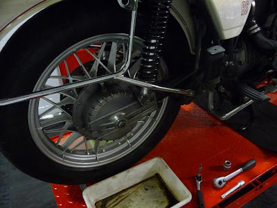

Y limpiamos todo esperando a mañana para volver a montar la rueda y rellenar con aceite.
