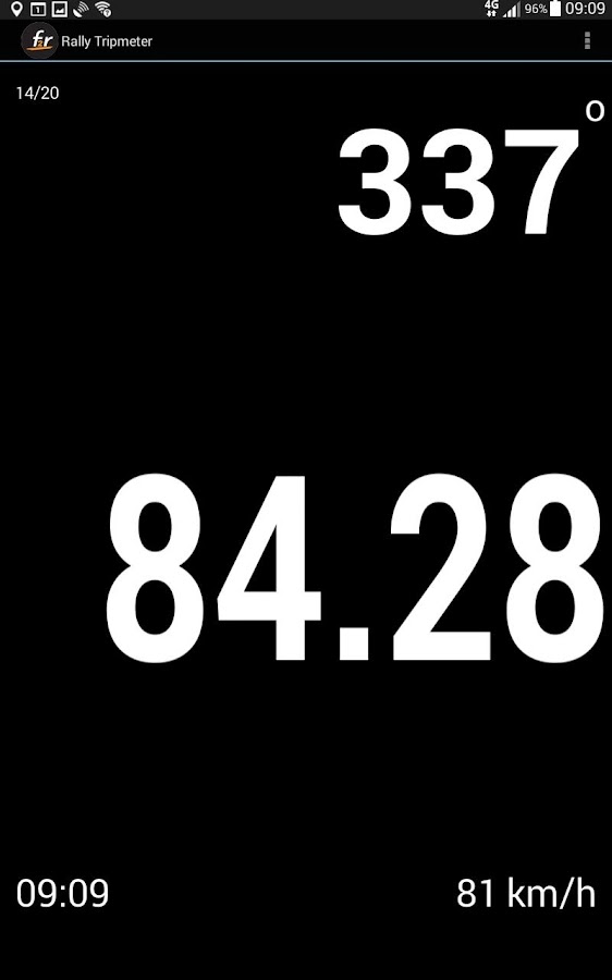

El complemento perfecto para un roadbook baratillo es una aplicación que haga las veces de tripmaster.
por ejemplo esta: https://play.google.com/store/apps/details?id=com.f2r.rallyTripMeter&hl=es_419
Es de la marca de roadbooks F2R y está muy bien. Funciona con el gps del móvil, con lo que eso conlleva, pero es muy precisa. Lo bueno es que es decalable tocando directamente en la pantalla para subir o bajar la distancia y puedes ir corrigiendo cada ciertas viñetas. Hay alguna más pero esta me gusta mucho.
