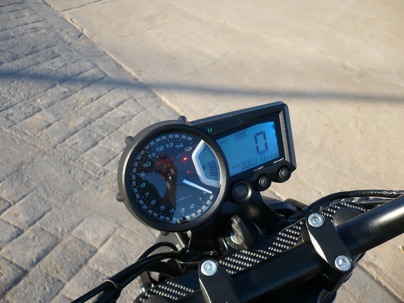

Hola Treufoc, yo le he puesto un Koso, entre otras cosas  ::).
Si te gusta, yo lo compré en Batmotos http://www.batmotos.com/shopdisplayproducts.asp?page=2 , son 250 eurazos, pero tiene cuentarevoluciones, indicador de nivel de gasolina (tendrías que cambiar la soldadura de un cable donde está la bomba de gasolina y el filtro) y los pilotos le falta el del ABS, pero yo se lo he puesto junto con el indicador de fallo de carga de batería (eso con unos diodos se arrregla). Lo más complicado es el soporte, ya que para que quede bien lo tienes que hacer a medida.
