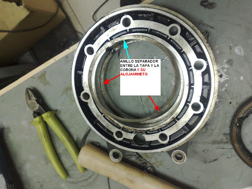

Piezas sueltas entre la corona y la tapa

Montamos el anillo separador del rodamiento conico, con su rebaje interno hacia la corona
