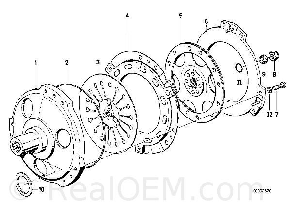

Bueno, realmente ese anillo sirve de guía para varilla de presión.
La varilla de presión es empujada por la leva del embrague que a su vez es accionada por el cable que mueve la maneta.
Atravesándo el primario de la caja de cambios, llega hasta el diafragma 3, encastrándose en el mismo y empujándolo hacia el motor, lo que hace que las placas de presión 4 y 6 se separen, dejando de hacer presión sobre el disco del embrague, y por lo tanto dejado de transmitir la potencia.

En conclusión.
El anillo que se ve en el centro del eje de salida del motor, sirve de guía para que todo el sistema del embrague esté centrado.
Es más, para colocar el conjunto del embrague, necesitas colocarlo con una pieza que encastra en dicho anillo.
