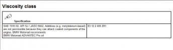

Acabo de ver esto:
Y sinceramente no sé si arriesgarme.

Que esta moto es tosca, algunas se calan y te saltan las marchas.... otras joden el stator ... sobre todo modelos hasta 2009..... aprox.... pero mientras tenga aceite en el motor, no rompen ni pa dios. Los motores aguantan, solo contrólale el consumo de aceite por si lo consume... no te rayes. Si eres de rayarte, compra una Japonesa y ahorrarás en Ansioliticos.
La moto es del 2017, por lo que habrán corregido fallos. Por lo que le he ido viendo no consume aceite, lo que me resultaba extraño es que el cambio fuese tan brusco, cosa que veo que es normal. No soy de rayarme, solo busco segundas opiniones.
Es solo que no tengo otra con que comparar, por ejemplo al sonido del motor. igual el ruido que tiene es el sonido normal de las válvulas. Pero como no puedo comparar pues pregunto.
Respecto al metal lube lo probaré para ver si gana suavidad.
