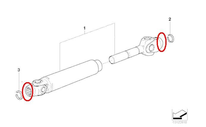

Entiendo que lo que hay que engrasar con la famosa mp3 es estas zonas del cardan que he marcado en rojo:
Que corresponden a la salida de la caja de cambios y a la entrada al grupo trasero no? la salida del grupo trasero es alli donde se atornilla la rueda y ahi no hay que engrasar nada verdad?

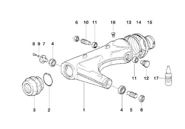

Si eso es asi...como que recomiendan engrasar eso cada vez que se cambia la rueda? si entiendo que hay que soltar los tornillos 10 y 12 de esta foto:
Y separar la carcasa del grupo trasero de lo que es el monobrazo donde esta el cardan. Que tiene que ver este lio con quitar la rueda trasera?
Creo que me pierdo con algo...
Como te he puesto anteriormente, la recomendación de engrasar cada vez que se cambie el neumático trasero, es sólo para los modelos con monolever, nosotros llevamos el telelever con doble nudo cardan.
