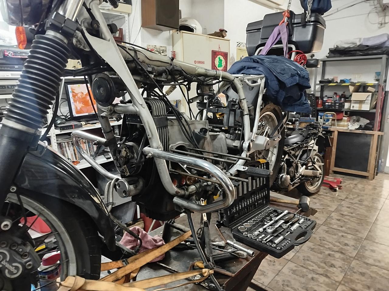

Lo del puño es muy fácil,mira las fotos que te ha puesto Rana verde.
No te diré 5 minutos, porque con estas abuelas siempre sale algo, pero es sencillo
Te han pasado los dos cables por el mismo sitio? Deben ir los dos juntos por aquí?
Van los dos juntos por donde se ve en la primera foto, y luego por debajo del chasis, quedan encima del motor. Comprobaré primero el puño y luego todo el recorrido de nuevo.

Finalmente he hablado con un buen amigo propietario de motos y coches clásicos y me ha dado el contacto de un mecánico de confianza retirado de las motos, pero que en su casa me la puede poner a punto de carburación. Voy a llevársela y que mire también lo del cable de paso.

El problema de que se acelerase al girar el manillar venía de que habían montado mal el puño del acelerador. Primero lo dejaron con mucha holgura, como ya he contado, y al llevarla a que me corrigieran el problema lo dejaron sin ninguna holgura y fue cuando se aceleraba al girar a tope el manillar. Lo habían montado mal... y eso que sólo había que fijarse en las marcas.
